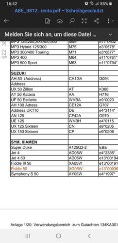

nach langer Zweiradabstinenz habe ich mir nun eine SYM Fiddle 125 Euro 5 zugelegt. Was sich momentan schwieriger als erwartet darstellt, ist die Suche nach einem brauchbaren und vor allem zugelassenen Windschild. Ich würde einfach nur gerne etwas weniger Winddruck gegen den Oberkörper beim Fahren haben. Wenn das noch 3km/h mehr Topspeed bringt - prima. Das Windschild sollte aus optischen Gründen nicht zu klobig sein, sondern irgendwas mit Höhe ca. 20-30cm. Aber ich finde nichts mit ABE bzw ECE.
Ist hier evtl jemand anwesend, der ähnliches Problem hatte und es lösen konnte?
DANKE im voraus!

Außerdem hat eine technische Anfrage beim TÜV ergeben das es KEINE Eintragung in der EG Datenbank gibt und somit auch keine zugelassene Scheibe.
Deine Ratschläge in Ehren aber bitte immer genauer lesen die ABE gilt nur für Fiddle 3 und älter.
Screenshot-20221018-164247-word
Ich hatte deine 4 überlesen...
