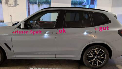

Hallo zusammen
Ich habe seit einem guten halben Jahr einen x3 40d
Kennt jemand das Problem das bei ca 120 km/h an der Fahrertür extreme Windgeräusche auftreten.
Wenn ja wie können diese abgestellt werden.
Besten Dank für eure Hilfe.

Anbei noch ein Bild der Spaltmaße auf der Fahrerseite. Man beachte wie der fette Spalt an der A-Säule nach unten hin immer schmaler wird.
Spaltmaße
Die ganze Fahrertür muss etwas gegen Uhrzeigersinn gedreht werden.
Dramatisch finde ich es aber nicht.

Konsequent bleiben, alles mit Fotos und schriftlich dokumentieren, die Wandlungskosten vorrechnen und dann Frist setzen. Wichtig, konstruktive Lösungsvorschläge unterbreiten. Ich kann wirklich nur die Akustikverglasung und das richtige einstellen der Türen hervorheben. Bei mir wurde das am Ende alles kostenneutral gemacht.

Anderes Autohaus habe ich auch probiert, die nehmen einen garnicht, sind wohl untereinander gut verhandelt. Meine Windgeräusche wären Stand heute und schriftlich bestätigt, normal. Die Spiegel verursachen wohl die Geräusche, aber das kann man nicht beheben. Vielleicht sollte ich abgeklappt fahren. Lenkeingriffe könne ich mich bei der EU bedanken, werde mich mit Bimmercode beschäftigen. Habe nächster Woche Termin beim Karosseriebauer um die Ecke.

Artikelnummer weiß ich nicht, mir hatte man etwas von ca. 1200€ inkl. Montage gesagt.
