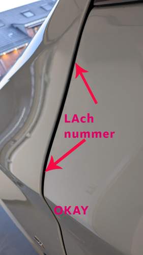

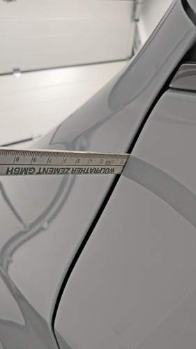

Hier noch die Bilder der eingerückten Türen wie versprochen. Bei dem Bild mit dem Lineal sieht man das schlecht, aber es ist ein Treppchen von fast 5mm zwischen den vergleichbaren Kanten der beiden Bleche.

Spaltmaße A-Säule
Spaltmaße_Lineal

Solche Türenspalte sehen eher nach Unfallauto bzw. "gegen getreten" (Vandalismus) aus, die hat doch sonst keiner hier.

Unfallauto? Das wäre ja kriminell. Vermutlich wie schon gesagt wurde - Transportschaden bescheiden "behoben" (gilt das dann als Unfallwagen?)
