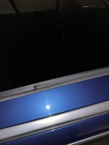

So - ich habe jetzt außer Windgeräusche auch noch beschlagene Scheiben von innen. Ich vermute, dass das Auto so undicht ist, dass Feuchtigkeit ins Innere gelangt.
Ich habe außerdem ein Stück Gummidichtung entdeckt, was total absteht. Das Loch ist in Fahrtrichtung. Wie kann man sowas übersehen? Das habe ich nach 3 Bier in meiner Garage im Halbdunkeln entdeckt (Siehe Foto).

Kann man sehr schlecht zuordnen dein Bild -
Wo soll das sein die Dichtlippe ?
Welche Fahrtrichtung ?
Da müsstest ein größeres Foto hier reinstellen ,
Damit man das sehen kann
LG

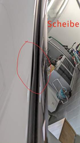

Ist der Spalt in der Dichtung hier normal und könnte durch das Beheben die Windgeräusche weniger werden?
Gute Frage. Wer soll das Final beantworten. Solch minimale Spalten, ob bei Dichtungen oder auch anderen verbauten Teilen in anderen Regionen im Fahrzeug können alle die Ursache sein.
So ein Spalt an der Dichtung des
Panos kann beachtliche Geräusche machen.
Klar, ist aber nicht sichergestellt, das die Ursache an der Stelle liegt.
"Historisch" betrachtet bei allen Fahrzeugmodellen aller Marken war das Schiebedach ungewöhnlich häufig Ursache für negative Geräuschentwicklung.
Bei mir war es DIE Ursache.
Aus einem absolut ruhigen Fahrzeug wurde durch die sehr schnelle Schrumpfung der Dichtung ein lautes, nach tausch bisher absolut Ruhe
