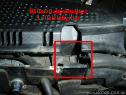

bei meinem Dicken (Baujahr 2004) machen sich ab ca 80kmh sehr starke Windgeräusche bemerkbar. Die Geräusche kommen auf jeden Fall aus Richtung Windschutzscheibe. Ich habe versuchsweise, die Lüftungsschlitze, die innen vor der Scheibe sitzen, zugedeckt, was aber keinerlei Änderung gebracht hat. Innenraumfilter ist neu. Gibt es jemand der sowas schon gehabt hat und eine Lösung hat?

Also ich habe den Windlauf jetzt abgeklebt. Dabei habe ich mit Malerkrep über Scheibe, Gummi und Windlauf geklebt. Testfahrt hat dann aber keine Änderungen gebracht. Ich denke, als nächstes muss jetzt der Windlauf raus. Die Geräusche kommen eindeutig aus Richtung Scheibe. Wenn ich mich, während der Fahrt, nach vorne, also in Richtung Scheibe, beuge, dann kann ich eindeutig feststellen, daß dieses Geräusch dadurch lauter wird. Wie geht der Windlauf raus? Das ist jetzt die Frage.
Zuerst müssen die Wischerarme ab. Das Lufteinlaßgitter ist vorn unter der Motorhaubendichtung mit Klammern befestigt. Links den Schlauch von den SWA-Düsen trennen und oder nach anheben die restliche Wasserleitung entfernen oder halt an den Düsen ausklipsen.
An den Seiten befinden sich noch 2 Muttern.

Abdichtungen-wasserkasten
Befestigung-lufteinlassgitter
Befestigungsklammern-lufteinlassgitter
Das ist mal wieder ein Beitrag von Dir, der für sich selbst spricht. Klar, präzise und mit den Bildern die man braucht. Ich kann nur Danke sagen. Morgen werde ich die Sache angehen. Mal sehen was dabei rauskommt.
