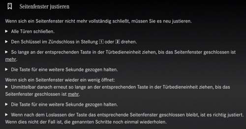

Bei mir pfeift es an der Fahrerseite manchmal rein, das Problem hab ich aber erst seit dem Winter/ kalten Temperaturen. Es ist leider nicht 100 Prozent reproduzierbar, aber ab ca. 80 KM/H wenn der Wind draußen auch ein bisschen stärker ist geht es los. Kann man die Scheiben selbst justieren oder gibt es irgendeinen Tipp was man dagegen machen könnte? Ich häts gerne meinem Händler gezeigt aber das Letztemal als ich bei ihm war, war das Problem nicht.

hilft evtl. beigefügte Beschreibung der Justierung aus der Bedienungsanleitung?
Beste Grüße
Sven
Hab das getestet, hat leider nichts gebracht, trotzdem danke für den Tipp.
