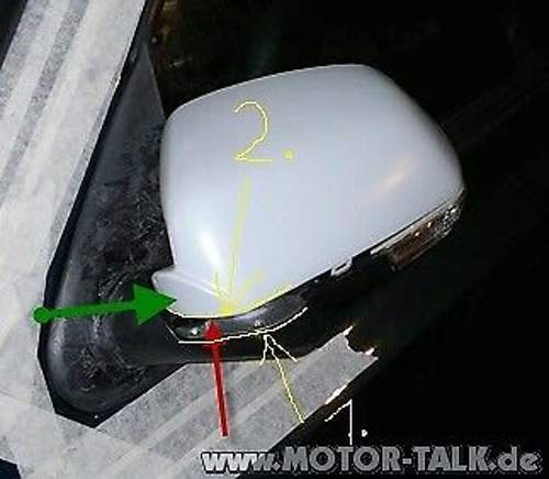

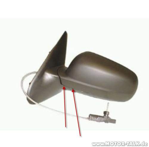

Hi
also wie auf dem bild (ist jetzt egal, dass es ein anderer Spiegel ist) markiert, sind diese Spalte, die Pfeifgeräusche machen. Wenn du das Spiegel einklappst, kannst du von unten auf die Flächen (wie auch Pfeile zeigen), die zum vorschein kommen Klebeband anbringen. Weiß nicht, wie ich es besser erklären sollte.
gruß

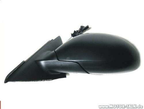

Ok, und wieviel Klebebahnen muss ich drauf machen? 😉
Wieviel Bahnen hast du drauf gemacht bzw, reicht eine? Und das nur von unten vom Spiegel?
Also soll ich das alles bekleben (siehe Bild)

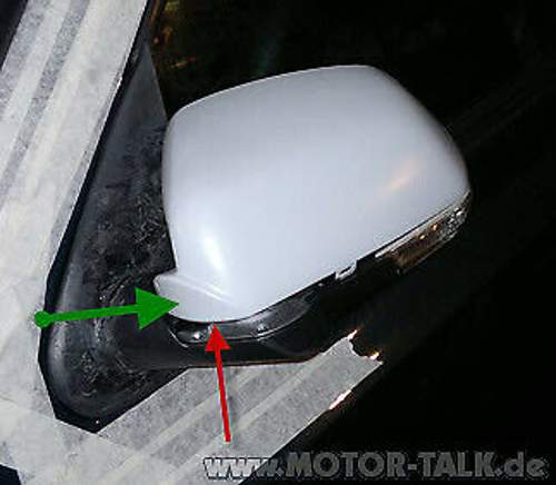

Hi
die Spalt ist richtig, doch bitte nicht das Spalt von aussen bekleben, würde scheiße aussehen. Wie soll ich das erklären? Ich meinte die horizontale (also parallel zum boden) Fläche vom Spiegelgehäuse, die du nur dann siehst, wenn das Spiegel eingeklappt ist. Die fläche, die du sehen würdest, wenn du in das von dir markierte Spalt reinschauen könntest. Ich weiß, lässt sich einfach blöd erklären. Ich habe jetzt noch ein bild gefunden. Hoffe es wird dich nicht noch mehr irretieren.
Also, die untere Fläche , auf das das Pfeil zeigt, siehst du nur dann, wenn das Spiegel eingeklappt ist. Klappst du es aus, wird die Fläche verdeckt. Nicht die Fläche mit dem grünen Pfeil.

Muss der Klebestreifen auf den Halter der an der Tür festgeschraubt ist oder auf den Seitenspiegel, dort wo er eingeklappt wird?
(siehe Bilder gelber Pfeil)
Ich teste es trotzdem mal mit beiden Ideen.
13-06-2012-15-10-01-4445863320271090733
HI
auf das Spiegelgehäuse, zumindest bei mir hat es gereicht.
