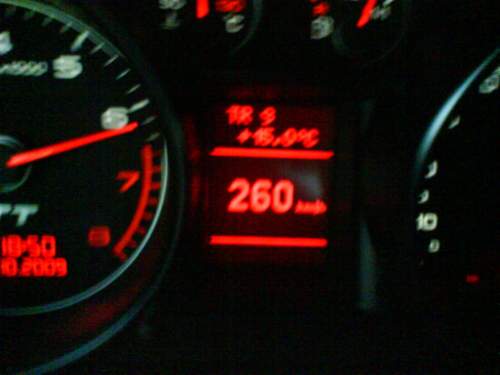

Original geschrieben von Merkur1
Und 253 Tacho hatte ich ja auch schon serienmäßig drauf, nach paar km bergab auf der A1 😉
Update:
Gestern, gleiche Strecke, also leicht bergab, etwas weniger "Anlauf", windig, und musste früher vom Gas:
Resultat -> 268km/h 🙂
Man muss dazu noch sagen, dass der Roadster einen schlechteren cw-Wert hat, und meine Bereifung 245er statt 225er Breite hatte.
Denke, 202PS kommen somit ganz gut hin. 😉
Merk
p.s. Öltemp. 115 statt 108. Im Normalbetrieb 97-99 statt vorher 95-97.

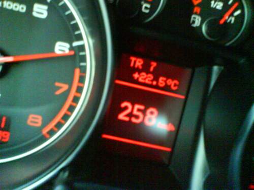

War wohl DIE Stelle !!😁
gps werte wären interessant, alles andere sind eher stammtischwerte 😉
Oh Mann, es ging mir nur um den Vergleich zu vorher und es war tatsächlich exakt die gleiche Strecke,
leicht aber konstant bergab, mein lieber Martin,
auf der A1!
Nach gps zu fragen ist von daher unlogisch, wenn ich zum Tachowert vorher vergleiche, oder meinst Du nicht synchros?
Also: 15km/h mehr, -5% Tachoabweichung, das macht real 14km/h mehr zu vorher.
2.0TFSI ist angegeben mit 237
1.8 TFSI mit 223
Differenz 14, würde also durchaus passen.
Wobie man auch noch sagen muss, das der Luftwiderstand exponential steigt, siehe oben Roadster und Bereifung etc. , d.h. der Wert wäre besser als zu erwarten gewesen wäre...
Wo war denn deine Drehzahl bei 268 ??
Alter, irgendwo zwischen 5000 und 6000 im 6., ziemlich mittig.
Sorry, dass ich mich auch auf die Straße konzentriert hab' 😉
Was hat das überhaupt mit dem Vergleich zu vorher zu tun? Das man mind. 5% vom Tachwoert abziehen muss, wird ja wohl jedem klar sein, oder?

gps werte sind insoweit interessant, da der rest der leserschaft so einen vergleich ziehen kann 😉 tachowerte kannst du ja im stillen kämmerlein auswerten...
Nunja, dann hab ich wohl ein anders übersetztes Getriebe °!!°
Ja, hast Du auch, siehe Audi.de (Achsübersetzung mit einbeziehen)
Finde ich aber heftig, dass der 6. im 2.0er kürzer übersetzt ist als im 1.8er...???
Im 5. waren es btw. 245 bei 6200/6300
Merk
