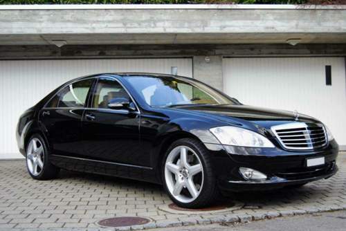

Ich habe heute meine gesammelten Rechnungen der MB Servicestelle kontrolliert (der Wagen ist jetzt genau 12 Jahre alt = Jahrgang 2006).
Starterbatterie nach 9 Jahren (Ausfall) 313 sfr
Gasentlad.Lampe 245 sfr
Gelenkscheibe 365 sfr
Zündspule links 2.500 sfr + Einbau 390 sfr
Erhaltungsbatterie nach 12 Jahren (noch intakt) 480 sfr
Pulsationsdämpfer ABC 265 sfr plus Einbau 500 sfr
Schalter am Lenkrad erneuern (klebrig) 362 sfr plus Einbau 200 Sfr
Plus Wartungskosten für 2 Jahre (10 Jahre Gratis-Service in CH). Dazu natürlich noch Reifenkosten, Navi DVD's bis 2018)
Da der Wagen noch absolut tadellos fährt (125.000 km) und auch sonst keinerlei Probleme ersichtlich sind, behalte ich bis auf Weiteres dieses tolle Fahrzeug. Ein 222 (560er) überzeugt mich nicht wirklich und ist mir mit zu viel Elektronik und Blink Blink überfüllt...
