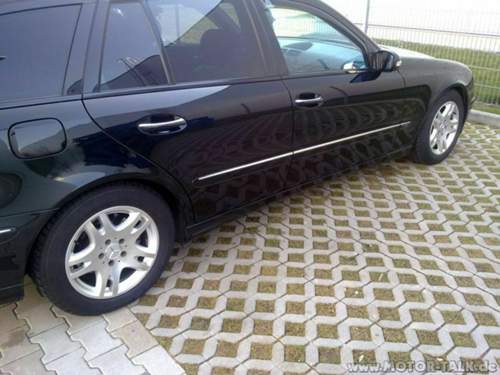

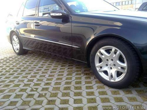

Fotos und Videos gern gesehen 😁
Tag,
also hier die Bilder, wie gesagt 4 Scheiben und Airmatic auf Stufe 1 🙂
Bild-1
Bild-2
Bild-3
