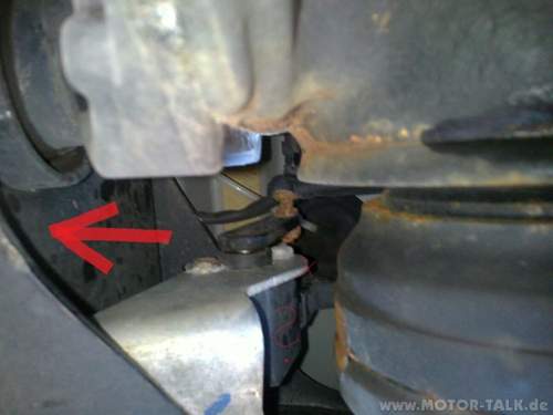

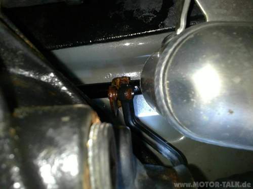

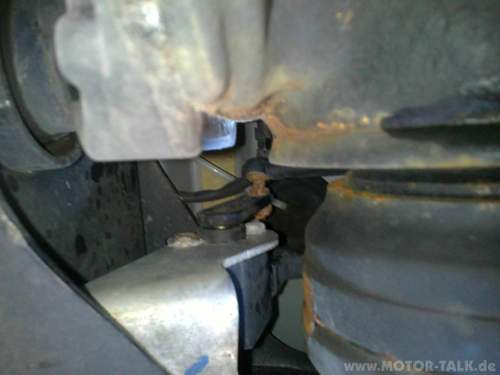

Also den Sensor und ie Sensorbefestigung hab ich gefunden. Bloss sieht das bei mir bisschen anders aus. Da kann man in Prinzip nichts verstellen. Anbei ein paar Fotos...
Gruss Stephan

das ist die gleich aufBauart du bist auf dem ersten Bild schon zu weit oben
die aluplatte auf dem zweiten Bild auf dem der blaue Strich drauf ist sieht stabiler aus wie sie ist diesen mit einem stabilen schraubenz.nach hinten ziehen drücken Richtung Auspuff aber Vorsicht nicht zu viel da es wirklich sehr viel verändert

Cool. Danke für die Info. Schau mal auf mein Bild. Ist die Richtung so i.O. Wo soll ich ansetzten ? Da wo mein kleines X ist ? Wie weit nach hinten drücken für 2cm tiefer hinten ? Ein paar mm bloss oder mehr ?
Gruss Stephan

Hi...!
Genau, der Sensor auf Bild zwo ist das.
Leider kann ich dir nicht mehr genau sagen, welche der beiden Bohrungen du mit einem Langloch erweitern musst, damit du den Sensor drehen kannst.
Ich würde folgendermaßen vorgehen:
- Eine Schraube lösen und herausdrehen, die anderen nur ganz leicht lösen und den Sensor ein kleines Stück drehen
- Sollte bei der ersten Schraube nix passieren, dann mit der anderen probieren.
Anschließend dieses Loch erweitern, damit du den Sensor  in dieser Stellung wieder mit der Schraube festziehen kannst!
Die Drehung sollte im Bereich 20 mm liegen. Nicht das du das Ding um 90° probierst zu drehen!!!😉
Soweit ich weiß, muss der Motor an sein!!!
MfG André
Nochmals Danke. Ich muss mir das nachher nochmal in Ruhe anschauen. Was sagt du zu meinem 2.Bild. Ist die Richtung so richtig ?
Gruss Stephan
ja in Richtung feil aber wo du ansetzen musst weiß ich nicht mehr genau ich war genau so ratlos wie du habs probiert bei laufendem Motor mit einer Grube taste dich einfach mal heran erstmal ein wenig das du dir ein Bild von machen kannst

Ja, genau so werd ich das machen. Danke. Ich meld mich dann hier wieder...
