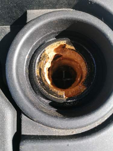

Hallo!
Habe hier ein Foto von einem A3.
Ist wohl nur Kurzstrecke gefahren.
Aber Scheckheft gepflegt.
Ich werde das Kühlwasser mal im Auge behalten und schauen, ob ich nachfüllen muss.
Hoffentlich ist die Kopfdichtung nicht kaputt.
Werde das Auto kaufen, da sonst alles Topp ist.
Oder doch besser die Finger weg?
Wobei Kopfdichtung erneuern ist zwar etwas aufwendig, aber machbar.
Zahnriemen wurde bei 93.000 km erneuert .Letzter Ölwechsel bei Audi vor 2000km
Hat jetzt 130.000km und ist ein 1,6er mit 102PS. BJ 2009.

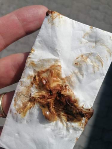

Nimm mal eine Tempotaschentuch und wische den Schmodder raus. Dann lege das Tuch auf die Seite und beobachte ob eine verfärbung richtung Kühlwasserfarbe zu sehen ist.
Hier ein Foto von dem Taschentuch zu senden wäre schön.

Der 1.6er ist bekannt für den schmodder. Wegmachen und beobachten. Kaufen würde ich das Auto aber nicht, da das für viel Kurzstrecke spricht.
Wenn damit mal 200km am Stück fährst ist der Schmodder weg.
Im Winter sieht’s auch immer schlimmer als im Sommer aus.

Das Zeug verschwindet auch nur nach einer langen Autobahnfahrt oder sommerlichem Wetter, kommt aber immer wieder zurück. Ich kenne es allerdings nur am Deckel selbst und vielleicht noch am oberen Rand, so tief reingelaufen, wie auf dem Bild, habe ich das bewusst nicht in Erinnerung.
Für 2.000km nach dem Ölwechsel ist das verdammt viel.
Oder der Schmodder wurde beim Ölwechsel nicht beseitigt.

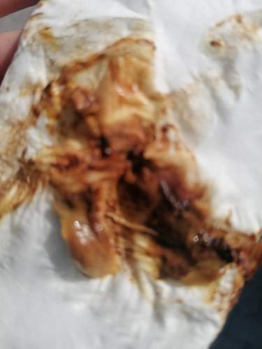

Hier mal ein Foto
Img-20230503
Img-20230503
Leider habe ich die Bilder von meinem Taschentuchtest gelöscht.
Weiß aber noch ziemlich genau was auf den Bildern zu sehen war.
Einmal, mehr in der Mitte die dunkelbraune Farbe des Motoröles ( ist ein Dieselmotor) und am Rande eine gut sichtbare Farbe gleich der Farbe des Kühlwassers.
Nach dem entfernen der größeren Menge an Schlonz, empfehle ich, immer auf der Suche nach der Farbe des Kühlwassers, weitere Taschentuchtest.

Zum Schleim beim 1.6 mit 102 PS
Schau dir mal das Sekundärluftventil an und das Termostat .
Wassertemperatur würde ich per OBD mal beobachten und schauen wenn der Kreislauf sich öffnet.
Wie schon gesagt wurde ist der Schleim/Schmodder am Deckel ja ganz normal beim 1.6 bei viel Kurzstrecke. Was mich in dem Fall etwas stutzig macht ist die Farbe - bei meinem war das eher ein grauer Film...das auf den Bildern hier ist irgendwie schon sehr rötlich?
Nein so schön gelblich ist schon richtig.
Viele vertrauen leider auf die Temperaturanzeige im KI.
Warme bzw heiße Luft kommt ja doch noch raus, aber das muss nicht heißen das daß Thermostat noch io ist.
Zum Sekundärluftventil, das hängt auch schon mal gerne.
Gerade bei Kurzstrecken setzt sich das Ding gerne zu. Hatte meins einmal gereinigt, aber das hat nicht lange gedauert trotz Langstrecke.
