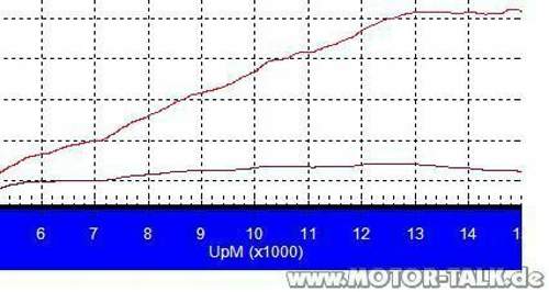

zur veranschaulichung ....
ich hab eine " ähnliche " kurve aufgetrieben die etwa nem f1 entsprechen würde ......
stellt euch einfach vor das rechts nicht 15.000 sondern 18.000 steht und das in 1000er nach links geht ...
dann wisst ihr was ich mein .
Kurve
Original geschrieben von edgar
hi
also wenn wir von den 310 nm maximalem drehmoment ausgehen die bei evtl 16-16,5 kilo anliegen , dann reden wir von 700-750 ps .....
versteht ihr ? die topleistung is da ca am anliegen !
ok, damit kannst du Recht haben. Aber dann schalte ich doch bei 17500, falle zurück auf 16500 und habe die volle Leistung übers gesamte Drehzahlband. Und die 18000 dreh ich nur mal im letzten Gang im Windschatten.
Alles natürlich unterm Gesichtspunkt max. Beschleunigung. Im Rennen kanns ja wieder anders aussehen.
