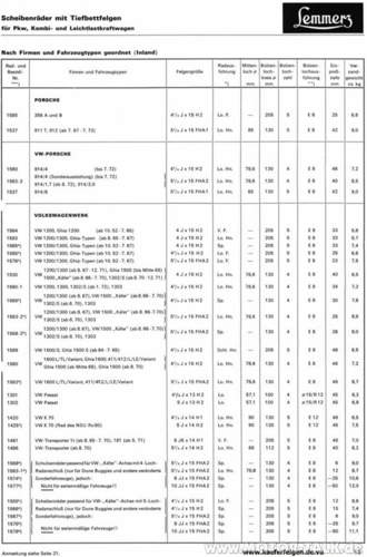

ET könnte auch 34 gewesen sein, wie bei den ATS Alus. Ich finde auch die Felgen sollten bleiben wie sie sind, ich find die schön. Kennst du die Nachbauten aus Alu? Auch sehr schick. Aber am allerschönsten finde ich im Moment die Nachbauten von den 5x205 Sprintstars in Alu, da bekomme ich ein feuchtes Höschen.....
Die ATS gibt oder gab es auch in 2 verschiedenen ETs.
Es scheint auch Lemmerz mit 4 J 15 und 40 ET gegeben zu haben. Vielleicht helfen die
Lemmerz-tabelle
Lemmerz-tabelle

Danke Walter, die Tabelle hab ich schon einmal gesucht. Aber welche Felge ist die mit ET40? Bestimmt nicht Sprintstar, oder?

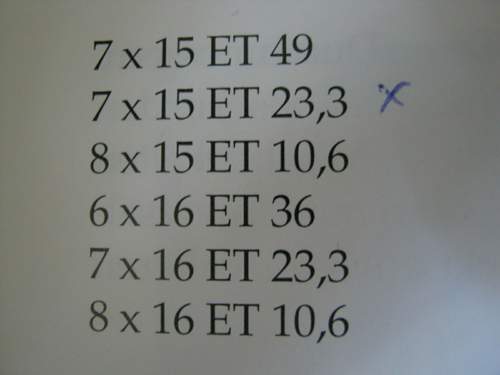

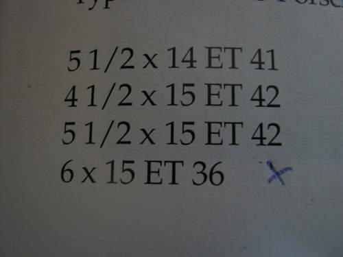

Hier hast du die Fuchs-Größen mit ET.
Und nicht lachen ,die Kreuze hab ich schon 96 gemacht nachdem ich  rausgefunden hatte welche unter Serienflügel passen.War ja noch nichts mit mal eben im Netz nachfragen,da war sowas noch echt Arbeit rauszu finden was man braucht.
