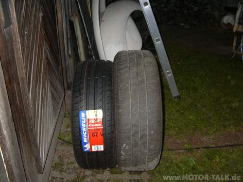

Es geht ja darum, dass ich wegen der Bremse 10mm pro Seite weiter raus komme. Jetzt war das mit den 195/60 schon echt knapp. Weiter ziehen möchte ich aber auch nicht, weil dann die Spalte vom Kotflügel zur Tür sehr groß werden.
Wer hat noch Vorschläge, welchen Reifen ich vorne fahren könnte? Was bekommt man durch den TÜV?

Mache doch vernünftige Bereifung drauf und nicht so ein XXXXXXXX. Ich weiß gar nicht was das für eine verrückte Mode ist solche Freakbereifung zu fahren.
Normal hat der Hobel 165 15 drauf, ich würde
185/70 15,
185/65 15,
195/60 15 rundum, oder
185/65 15 VA, 205/60 15 HA bzw
195/60 15 VA und HA 205/60 15 alles auf 5,5 Zoll
eventuell auch HA 215/60 15 auf 7 Zoll draufmachen.
Alles andere ist STILBRUCH. Du hast doch einen seriösen Wagen und kein Jahrmarkts Scooter, tztztztz, Syd versteht das nicht.....

Das Ding ist eine Kasperkiste erster Güte. Ich habe damit in den 80érn mit angefangen, ohne von irgendetwas Ahnung zu haben. Deshalb hab ich hinten fette Verbreiterungen drangebaut, und ihn vorne viiiieeeel tiefer gemacht. Jetzt ändere ich daran nichts mehr, das bleibt so. Deshalb fahre ich hinten 225/60 auf 8x15 ET -25 und vorn eben was Kleines auf 5,5.
Gab es nicht auch 175er für den Käfer?
Wie man sieht, habe ich durch das ziehen am Radlauf auch einen mächtigen Spalt an der A Säule.

Was ich aber bei Dir noch nicht ganz verstehe ist, dass die Serien-Bereifung ja mal drunter gepasst haben muss. Ohne Kollision mit den Federbeinen. Warscheinlich verbreitert aber die Bremsanlage. Das Problem hatte ich ja auch. Es sollten viele Jahre vergehen, um endlich verbreiterte Kotflügel anzuschaffen. Fakt ist aber, dass das Fahrwerk immer schlechter wird, um so grösser der Unterschied zwischen vorne und hinten ist. Der rickny kann davon auch ein Liedchen singen. Zumal bei Ihm das eingetragen ist, was Du vor hast. (inkl. Motor.;))

Neuer Plan: Fahren auf den Anschlaggummis, äh progressive Gummiholfeder :D Dann passen auch die 195/60 wie auf dem Bild.
Es gibt Typ 3 Fahrer, die bauen auf Käfervorderachse um, incl.Rahmenkopf, damit sie die dann schmaler machen können. Jetzt weiß ich auch warum. Einfach andere Kotflügel dran wie beim Käfer geht leider nicht.
Also auf den Anschlag-Gummis bin ich auch Jahrelang gefahren,... mit 195/60/15
Federung gab es nicht, sonst würde es schleifen, im Kotflügel.
---> nicht eintragungs-fähig.!
Die Tieferlegung muss aber auch sein, is klar.
Ich griff zu 195/50/15 der Vari nahm z.B. 185/55/15. Ist durchaus auch eine Variante.
Das schaffte mehr Platz im Radkasten und automatisch noch weitere Tieferlegung, da der Rad-Durchmesser ja kleiner ist. Dann setzte ich die Anschlag-Gummis-nach, um Federweg zu erhalten. Verschweigen möchte ich nicht, dass ich sogar noch an der VVA abgefräst habe, und die Drehstäbe gekürzt. Einen Monat Arbeit, wegen 5mm Spurbreite. Vieleicht hast Du es damals mit verfolgt.
Das grosse Problem ist, dass man nicht weiss, wie weit man beim jeweiligen Prüfer gehen kann. Als Faustformel gilt, dass unter Belastung (der Wagen kippelt über zwei Räder) über all noch ein Kugelschreiber durch passen muss. Allerdings sollte man sich eben dann noch zwei Zacken an der VVA reservieren,... für weitere Tieferlegung nach der Abnahme.;)
Federung an der Vorderachse muss aber sein, ansonsten wird das Bremsverhalten schlechter. Bei zu harter Vorderachse stempeln sonst die Vorderräder, beim Bremsen.

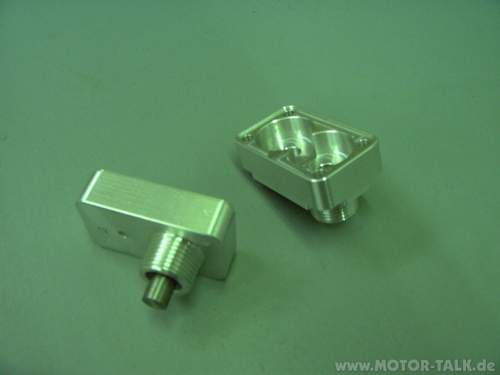

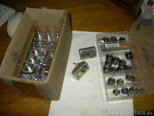

Ich hab selber einen Reifenrechner gefunden, danach gibt es bei 175/65 6% Abweichung. Also gehts.
Wenn Du den Tacho trotzdem anpassen möchtest, habe ich Tacho-Getriebe da. Ich hatte damals gleich eine Kleinserie aufgelegt, als ich auf die kleinere Bereifung beim Dumbo umstellte. Die Getriebe sind als 5% und auch als 10% Anpassung lieferbar.
Tachogetriebe2
Tachogetriebe1
