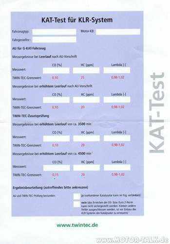

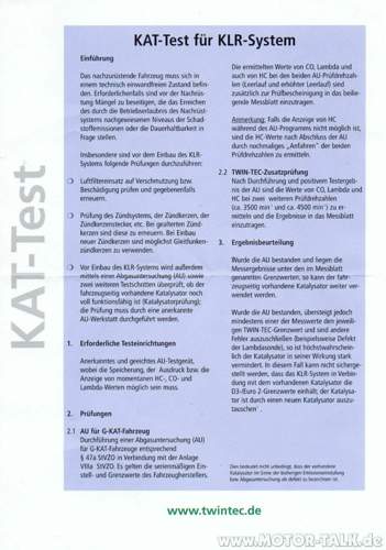

Abgesehen davon, dass ich alle illegalen Wege ablehne, weniger Steuern zu zahlen, ist die Frage, was bei einem Verkauf des Fahrzeugs passiert. Und wie gesagt, gibt es keine Regelung, fällt das nem Prüfer mit einem Blick auf und dann ist die Kacke am dampfen, aber so richtig.
Ich versteh schon was du meinst, aber es geht ja nicht drum das etwas nicht oder nicht mehr eingebaut ist, sondern um die vermutlich falsche D3-Einstufung, die dieser Golf auch mit Nachrüstung nach meinem Wissen nie erreichen kann. Und so eine Änderung muss amtlich bescheinigt werden und wird ja nicht selbst vom Halter durchgeführt. Und wenn dabei was schief läuft und sich wer irrt kann doch der Halter nix dafür. Der muss sich mit solchen Dingen nicht auskennen, deswegen gibt es Tüv und Zulassungsstellen die sich mit solchen Sachen befassen. Und wenn die da pennen und Fehler machen können die wohl kaum den schwarzen Peter an den Fahrzeughalter weiterreichen...
Oh du hast recht, hab da noch was in meinen Beständen gefunden.
Zum Glück schmeiß ich nie was weg...
Bild-1
Bild-2
Ja, das meinte ich! gefunden habe ich die auch gerade nur der Scanner ist nicht angeschlossen🙄 dann haben wir das ja abgearbeitet!😁

Der dürfte da auch nicht sein. KLR gibt es nur und sind nur zugelassen für Autos, die von Werk aus G-Kat haben. In den offiziellen Unterlagen der Hersteller von KLR (nicht der ebay Händler, die das verschweigen) wirst du nie deinen RF finden.
Oder meinst du eine G-Katnachrüstung/Magermix-System? Sehen ähnlich aus, wie KLR.
ja ent. bitte es ist ein mager-mix-system hab ich eben in meinen unterlagen noch einmal nachgeschaut
dort steht:
Das nachstehende beschrieben Fahrzeug wurde nachgerüstet mit einem geregelten
Mager-Mix-System der Firma T-T und gilt somit als schadstoffarm nach Eu1 ABE KBA: 16663
mal ne frage damit würde ich doch die grüne pla. bekommen oder ? ich hab keine da ich hier keine brauch würd mich aber interessieren !
Ja bekommst du. Es gibt eh nur grüne Plaketten für Benziner.
