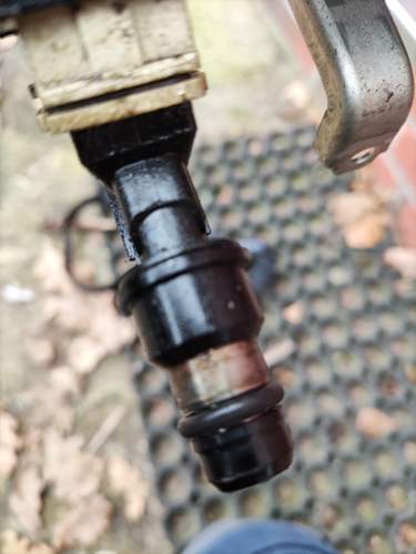

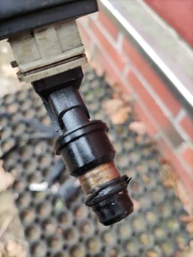

So einspritzleiste ist eingebaut. Anbei ein Bild vom Einspritzventil Nummer 3 und Zylinder 4 der ja immer Probleme gemacht hat (laut Fehlercode)wenn er kalt war in der warmlaufphase. Auf der heutigen probefahrt im warmen Zustand ca 25 km trat der Fehler bisher nicht wieder auf. Ich werde es morgen früh noch einmal versuchen wenn das Fahrzeug kalt ist ,da er meistens nur im kalten Zustand aufgetreten ist. Kompressionspressung ist ebenfalls durchgeführt worden auf allen Zylindern gute 12 bar. Die Fördermenge der Pumpe liegt bei 15 Sekunden im Lauf ca bei 400 ml. Ich hoffe dass das jetzt der Fehler war. Über kurz oder lang werde ich ihn noch mal eine neue lambdasonde spendieren die kommt mir auch etwas komisch vor.
Die Fördermenge mit 1,6 Liter/min ist etwas dürftig.
Lieber mal Benzindruck messen vor dem Start.
Und die Pumpe genau 60 sec laufen lassen ohne Motorlauf !
Wenn Du da nen gescheiten Fördermengentest machen willst.

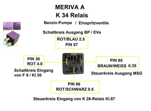

K 34 Benzinpumpenrelais rausziehen und mit Relaisbrücke am Relaissockel die Benzinpumpe ansteuern.
Zwischen PIN 30 und PIN 87
Am besten die Relaisbrücke aus ner Hängesicherung basteln.
Also nicht mit Anlasser leiern oder ähnliche Experimente !!!
K 34 Relais Benzinpumpe
K 34 Relaissockel
