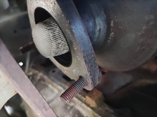

So bin jetzt mit dem Auto gefahren. Fehler trat wieder auf.ich habe mich gewundert warum er beim Gas geben immer so klingelt also wenn am Auspuff eine Schelle los ist. All so o wieder aufe rampen gestellt und nachgeguckt. Alle schellen fest. komisch dann habe ich das flexrohr abgeschraubt. Mir ist bald schlecht geworden. Der ganze keramikkörper von diesem scheiß kat lässt sich hin und her bewegen
@asgard010181
Oooh, ooh.
Das schaut nicht gut aus.
Da ist der Vorbesitzer aber mal ordentlich mit Fehlzündungen durch die Gegend geballert.
Würde mich jetzt nicht wundern, das wegen des zusammengefallenen KAT die Fehlzündungen daher kommen, wegen Abgasgegendruck im 4. Zylinder.
