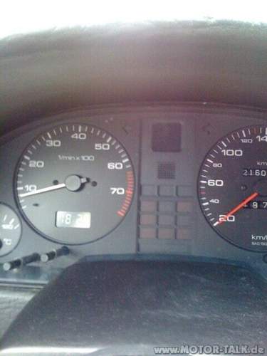

habe wieder was neues festgestellt, wenn der 133PK NG Motor warm ist.
Wenn er warm ist (130Grad), sowie im Bild zu sehen, da fahre ich gerade ca. 160 Km/h bei 9 Grad/Trocken Aussentemperatur. Er entfaltet dann beim Beschleunigen seine Kraft sehr komisch, bis 4000 zögerlich normal, dann plötzlich ruckt es einmal, als hätte er einen Schub bekommen und dann wieder langsame bis wenig Beschleunigung.

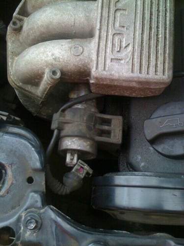

Das wahrscheinlich der Lehrlaufschalter defekt ist, habe ich schon getestet, siehe Bild. Wenn ich ihn aus/an schalte läuft er wieder normal für ne Weile, dann nach ca. 10min. bleibt er wieder bei 1150-1200 hängen.

- Lehrlaufschalter!

Lehrlaufregler-bosch
Oel-130grad
Drehzahl-normal

Da bleiben nur noch die Probleme mit der öltemperatur und dem Lehrlaufregler denke ich :-)
