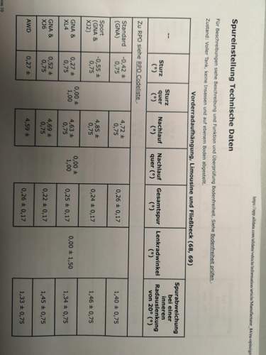

mein Dicker ist 5 Jahre alt. Ich habe zum dritten Mal in den 5 Jahren verstellte Spur. Dadurch habe ich wieder einen Karkassenbruch erlitten. Alle vier Reifen müssen neu. Kostenpunkt 761€.
Warum verstellt sich die Spur so häufig.? Bordsteinkanten und Schlaglöcher meide ich und achte da sehr penibel drauf. Reifen hatte ich bis her von Falken. Jetzt bekomme ich Continental. Was kann ich den tun? Ich möchte nicht alle 1,5 Jahre neue Reifen mit Spur bezahlen müssen.

@Squal1982 schrieb am 21. Juli 2019 um 08:43:50 Uhr:
Nachtrag
Ich habe noch ein früheres Protokoll gefunden auf dem ganz andere soll Werte stehen als auf dem letzten. Jetzt ist die Frage welche Werte wirklich die richtigen sind.
@Squal1982
Die Spureinstellung an der HA ist unverändert und die Werte passen nicht!!!
Mein Meister stellt die HA auf die Soll Werte vom letzten Protokoll ein. Andere Möglichkeiten haben wir jetzt nicht.
Hoffe das hilft weiter. Der Rest folgt
