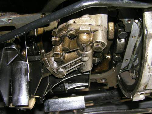

Wie wird die Kettenspannung der Ölpumpe beim ABU 1,6 75 PS eingestellt ??
VW Golf 3 (1H)
Habe gerade die Ölwanne ab.
EZ 2/1993
Ist es normal, daß die Kette so dermaßen herumklappert? Sie berührt ja fast
das Gehäuße. Wie ist die normal eingestellte Kettenspannung?
Kann mir jemand nen Tipp geben?
Original geschrieben von PKGeorge
...kann nicht eingestellt werden...wenn das Gehäuse berührt wird muß die Kette erneuert werden...wenn keine Gehäuse berührung erfolgt ist sie in der Regel i.o....🙂
...SORRY....fehler von mir...hab extra noch mal nachgesehen...🙂
ABU bis 01/93 sind ohne Gleitschiene...
Bei Motoren mit Gleitschiene muß diese zum Prüfen bzw. Einstellen der Kettenspannung ausgebaut werden.
Dann die Kette durch verschieben der Ölpumpe Spannen.
Die Durchdrückung der Kette soll 3,5 bis 4,5 mm betragen....🙂

OK, Danke.
Sehe ich das richtig, daß dann die Kurbelwellenscheibe, wasserpumpe u.s.w runter muß?
Die Schrauben zur Befestigung der Pumpe sind und unter dem Zahnriemen.

Könntest Du bitte Fotos machen und hier hieneinstellen, so daß man Kurbelwelle, Ölpumpe usw. sehen kann?
Vielen Dank schon einmal.

Ok, habe mal schnell paar Bilder gemacht.
24032012642
24032012643
24032012644
+5

Also ich kann keine Gleitschiene sehen.
Wie mache ich den die Ölpumpe locker um sie zu veschieben?

...ja wenn du keine Gleitschiene hast dann darf sich die Kette nur 2 bis 3 mm durchdrücken lassen. Schraube sitzt links oben an der Pumpe....vermutich muß der Zahnriemen ab und der Dichtflansch demontiert werden.... aber probiere erstmal mit einem Maulschlüssel....🙂
Wird so werden, daß ich den Zahnriemen runter nehmen muß.
Die 2 Schrauben sind Inbusschrauben, da wird leider nichts mit Maulschlüssel.
Wieder mal toll gelöst von VW.
Wollte sowieso noch die Wasserpumpe wechseln, da werd ich das verbinden.
Brauche ich eine neue Dichtung für den Dichtflansch ?
