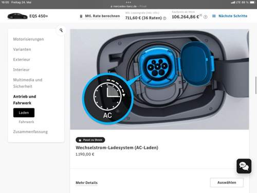

Wie „wichtig“ ist ein 22kW Bordlader ohne Lademöglichkeit daheim oder am Arbeitsplatz?
Wie wichtig ist für Euch in der Kombination „großer Akku“ und schneller DC-Lader beim EQS der 22kW AC-Bordlader, falls Ihr weder daheim noch am Arbeitsplatz Aufladen könnt?
Versuche einige Erfahrungen und Gedanken einzusammeln, wie wichtig „84B - 22kW Bordlader“ tatsächlich ist.
Hintergrund:
Seit gut zwei Jahren bin ich elektrisch unterwegs. Jahresfahrleistung ca. 15.000km, ca. 1.000km pro Monat eher Kurz- bis Mittelstrecke, der Rest Langstrecke.
Ich habe weder daheim noch am Arbeitsplatz eine Lademöglichkeit. Mein „Alltagsladen“ ist meistens Supermarkt mit max. 75kW-Lader oder direkt vor der Haustüre mit AC-Ladesäule (22kW, gut ausgelastet, ab 4 Stunden Blockiergebühr).
Die Fahrzeuge die ich bisher genutzt habe, hatten eher kleinere Batterien (66-80 kWh), 11kW Bordlader und waren eher langsam auf der DC-Seite (einmal Peak 130kW, im Mittel aber eher zwischen 50 und 80kW…in anderen Worten 10%—> 80% erforderten eher 45 Minuten als 30 Minuten). DC-Schnelllader (EnBW, Tesla, …) sind im Umfeld der üblichen Strecken vorhanden, ich habe sie wg. der Wartezeiten eher selten genutzt, es ging anders ganz ok.

Danke für die Rückmeldungen. In Summe nehme ich für mich mit, besser die "84B" als Muss-Zubehör auf der Liste zu lassen.
Das schränkt zwar die Optionen bei den verfügbaren Jahreswagen ein, scheint aber nicht unlösbar. Die Bestückung mit Sonderausstattung erscheint für bestimmte Ausstattungsvarianten ja eh auf dem Zufallsprinzip zu beruhen.
