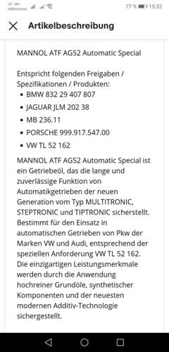

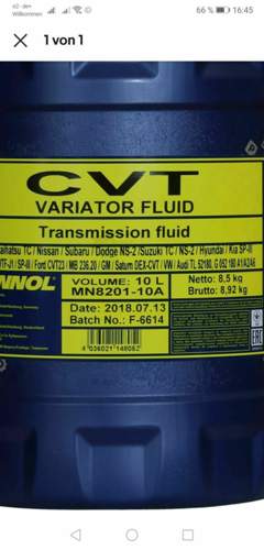

Dieses Öl hat mir mein Werkstatt Mensch gegeben
Screenshot-20200523-153222-com-ebay-mobile

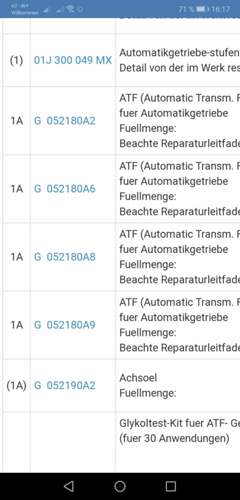

Das soll laut TL. Die Auswahl sein. Noch nicht mal die find ich. ??
Screenshot-20200523-161731-com-android-chrome

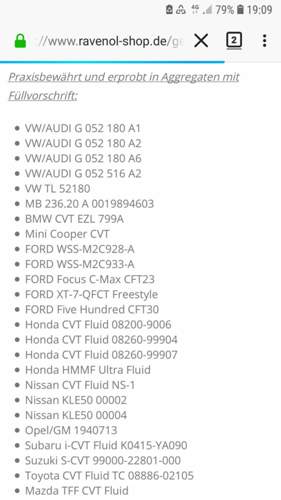

Ich glaub hab was gefunden.. Ich bitte um eure Meinung ob ich das nehmen kann. Laut TL soll das passen.
Screenshot-20200523-164504-com-ebay-mobile
Komisch, wenn ich die Teilenummer suche gibts sofort Treffer.
Mal ernsthaft, hast du schonmal einen Ölwechsel an einem CVT Automatikgetriebe gemacht? Hast du ein entsprechendes Diagnosegerät dafür? Das waren jetzt sieben Einträge nur weil du nicht das richtige Öl finden kannst.
Nur als Beispiel
https://shop.ahw-shop.de/.../vw-transm.-fluid-multitronic-g052180a2
Nehm doch bitte die paar Euro in die Hand und lasse es machen.
Das Öl sollte schon den Namen CVT Fluid haben und nicht ATF Fluid !
Beim Ravenol z.b sind beide Freigaben von Audi/VW xxx180A2 und xxx516A2, erstes ist für z.b. den A4 8K, zweites für den A4 8E
https://www.ravenol-shop.de/.../ravenol-cvt-atf?...
"A2" gibt nur die Gebindegrösse an - 1liter
https://shop.ahw-shop.de/...titronic-getriebeoel-a4-a5-a6-a7-g052516a2
