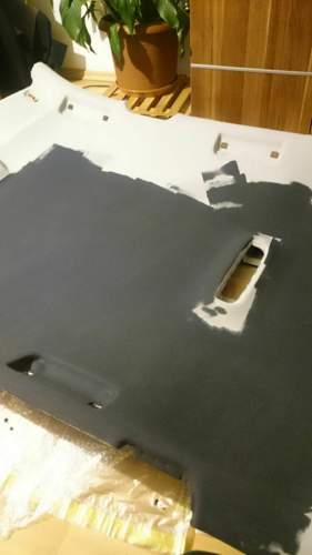

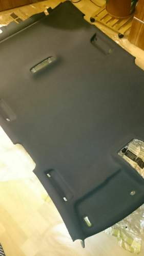

Zur Hutablage tendiere ich auch zur Textilfarbe, ich habe das gleiche auch noch vor. Vor 2 Jahren hatte ich Mal den Dachhimmel meines E36 und den Dachhimmel des A3 meiner Frau mit so einem Dachhimmel Färbeset eingefärbt. Müsste ebenfalls auf Textilbasis sein und ich bin mit dem Ergebnis wirklich sehr zufrieden gewesen. Bei Interesse kann ich Mal ein Foto von dem Dachhimmel einfügen.
Das waere sehr nett von Dir und wuerde mir zumindest einen Eindruck davon verschaffen, ob ich da mit meinen Erwartungen an die Optik evtl. ueberzogene Vorstellungen habe 🙂
Das mit dem Abziehen des alten Stoffes kann ich natürlich verstehen. Wegen der 3mm an den Kanten würde ich mir keine Sorgen machen, der Schaumstoff drückt sich ja noch etwas ran, wenn er ums Eck gelegt wird. Sollte meiner Meinung nach keine Probleme bereiten mit den vorhandenen Dichtungen.
Anbei das Foto des Dachhimmels aus dem A3.

Danke fuer die Bilder, das sieht beim A3 Himmel ja ganz ordentlich aus.

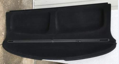

Also die Hutablage habe ich auch so wieder hinbekommen.
Ich habe es nur etwas anders gemacht, immer eine kleine Fläche angesprüht, danach mit einem Pinsel die Farbe eingerieben, und die überschüssige rausgebürstet. Habe Stellenweise auch so eine Ikea Spülbürste genommen.
Immer nur eine Fläche wie ein Din A4 Blatt, und nie voll drauf, immer nur im kreuzgang 2x einnebeln, bürsten... 🙂
Allerdings habe ich eine komplette Dose auf diese Art verbraucht, man kann auch sehen wie die Farbe beim Bürsten wieder teilweise rausgeht. (dabei auf pappe stellen am besten)
Ich habe schwarz-matten Auto Lack verwendet, der stand halt noch da rum.
Das Endergebnis ist sehr gut geworden, es fühlt sich eigentlich genauso an wie vorher, ist kaum ein Unterschied zu vorher.
Ich habe das vor einem jahr gemacht, und es ist seitdem nicht wieder ausgeblichen, und schwarz wie es sich gehört.
Foto mache ich heute mal.

Eine Dose ist bei mir auch drauf gegangen.
Ich habe es einfach am Ende gebürstet.
Hier mal ein Foto von gestern...
ok nicht ganz sauber :-)
