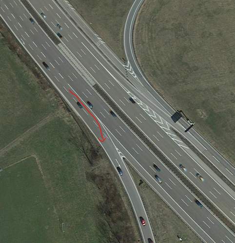

ich bin immer Froh über Tasten und weniger Touch....
das Problem mit der Spurmitte liegt für mich darin das das Teil dauernd (unnötig) regelt. Da kann ich dann gleich autonom fahren.
Und das "da ist man gleich im Graben" stimmt so nicht. Ich finde das greift frühzeitig genug und eigentlich genau richtig ein.
Wobei es durchgehende Linien die über die eigene Spur gehen gar nicht mag.
Beispiel siehe Bild. wenn man geradeaus will (spur ist fast immer freigegeben) dann würde einen der Spur Assi auch bei 200 noch in die Ausfahrt lenken.
Also Hände immer schön am Lenkrad lassen....
