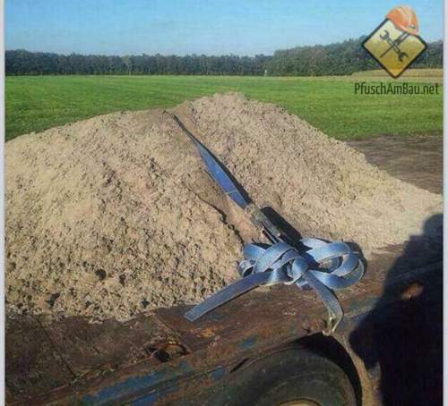

Also diese Ladung ist richtig gesichert 😉 😁
0000000aaa
Diese-ladung-ist-richtig-gesichert
Images
@Go}][{esZorN schrieb am 20. April 2017 um 18:04:18 Uhr:
Ladung muss mit 0,8G noch vorne sowie 0,5G zu den Seiten und nach hinten gesichert werden
mfg
OK, Danke, dann bestreite ich einfach mal, daß diese 0.8 bei der Verzurrung in dem Bild oben gegeben sind.
Ansonsten finde ich die Regelung etwas knapp.
Meine Ladungssicherung hält meist mehr. Wesentlich mehr. Behaupte ich jetzt einfach mal.
Moorteufelchen
Das ist dann ja auch prima. Der Gesetzgeber kann aber auch nicht fordern, dass die LaSi einen Überschlag standhalten muss oder immer noch sitzt, wenn das Auto mit 100km/h gegen eine Betonmauer gesemmelt wird. Das ist einfach nicht machbar.
Wie es jetzt mit den Werten bei einer Umschlingung aussieht, weiß ich nicht aus dem Kopf. Normalerweise bemühe ich mich immer um Formschluss nach vorne. Wenn das nicht geht, zumindest Kopflasching. Bei einer Markise von 20 kg musst du min 16 kg nach vorne sichern; ich denke schon dass die Umschlingung das leistet.
