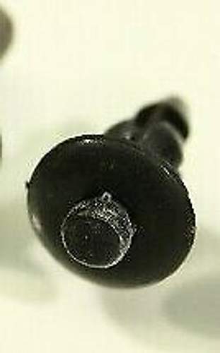

Wenn es die sind wie ich meine - den inneren bolzen rein drücken und dann wenn es locker wird alles zusammen rausziehen...
Genau so Predator.
Die Dinger brechen übrigens gern mal kaputt. Da ist es sinnvoll ne Hand voll Ersatz in der Schublade liegen zu haben.
Aber sie sind halt in der Produktion des Moppeds 0,5 Cent günstiger als ne ordentliche Schraube. 🙄
Ok super danke für die Antworten. Dann werd ich nächste Woche mal mein Bestes versuchen und berichten ob die Dinger heil geblieben sind oder nicht. Auspuff kommt leider erst ende nächste Woche.
An den Stellen wo man gut rankommt, nimmste einen breiten Schlitzschraubendreher, hälst von der anderen Seite mit den Fingern gegen und drückst den dünnen Pin in der Mitte mit der flachen Seite einfach raus. Dann ziehste mit ner Spitzzange den Insertpin ganz raus (hast Du keine, vorsichtig raushebeln) und dann sollte sich der Knebel mehr oder weniger leicht ziehen lassen.
@ Dang3r - so wie Du das erklärt hast ist es nicht richtig! Der kleine Stift in der Mitte wird reingedrückt - und schon ist die "Plastikniete" locker und kann mit den Fingern kommplett rausgezogen werden... So wie ich es oben schon erklärt habe!
Beim zusammenbauen muss der Stift etwas raustehen jetzt setzt man die Niete ins Loch schaut das alles bündig passt und drückt den Stieft bündig wieder ein... Das wars!
Da geht nichts kaputt. Ist eigentlich ganz einfach wenn man weiß wie!

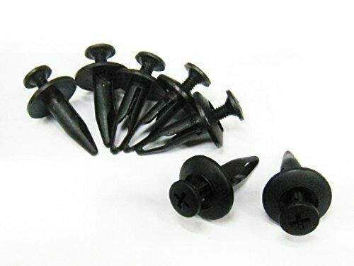

Es gibt beide Möglichkeiten.
Pin zum Durchdrücken und Pin zum Rausziehen. Letztere findet man häufig an Kunststoffinnenverkleidungen von Radkästen bei Autos, wo man von hinten nicht ran kommt und der durchgedrückte Pin dann weg wäre.
Mercedes baut das so.
Hier sieht das auf den ersten Blick ähnlich aus, deshalb hätte jetzt auch zu der Version von Dang3r tendiert.
Da ich aber keine ER6F von 2011 habe und die Bilder nicht scharf genug sind, um das genau zu erkennen, bin ich gerne etwas zurückhaltend mit "wenn man weiß wie"
Wenn man nämlich versucht, einen "Kopfpin" durchzudrücken, macht man ihn garantiert kaputt
Kopfpin
Pin
Am Bug der ER6-F ist die "große" Version der Kopfpin-Nieten verbaut genau wie moppedsammler gezeigt hat -nur ohne Kreuzschlitz- bei allen 3en den mittigen "Pilz" zuerst mit nem breiten Schraubenzieher raushebeln/ziehen und dann den Einsatz rausziehn.
Vor dem Einbau gut säubern und zB Silikonspray einsetzen dann klappts beim nächsten Mal viel besser (Ölfilterwechsel zB)

Also an meiner Z1000 gingen die so raus wie ich es beschrieben habe...!
Und wie hast Du sie jetzt rausbekommen?
Ja jetzt hab ich den Auspuff endlich und die "plastikschrauben" waren auch echt kein Problem. Stift musste man von innen nach außen durchdrücken und schon konnte man sie abziehen. Jetzt hab ich aber ein neues Problem.
