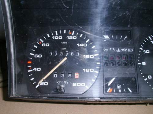

So wie auf diesem Golf 2 Tacho. Den 1. würde ich niemals bis 40, den 2. bis 80 hochziehen. Ist ja nur ne Empfehlung, was maximal zulässig ist, wenn kein Drehzahlmesser verbaut wurde.
Golf-2-tacho
Das ist der eigentliche "rote Bereich", sprich der Motor geht da im entsprechenden Gang auch in den Begrenzer. Wie man aber sieht, gibt es für den 4. z.B. keine entsprechende Begrenzung mehr.
Man kann die markierten Punkte aber auch anderweitig als Schaltpunkte verstehen. 40 km/ h lassen sich z.B. problemlos im 4. Gang fahren und wenn man im 3. beschleunigt kann man z.B. bei 80 km/ h in den 4. Gang schalten, wenn man im wirtschaftlichen Bereich bleiben möchte.
@FWebe schrieb am 29. Mai 2019 um 21:03:11 Uhr:
Nach meinen Erfahrungen beim Golf liegen die Schaltmarkierung vor dem Begrenzer, ja sogar vor dem roten Bereich.
Ist aber auch egal, man muss sich nur merken, wann das Fahrzeug mit der Beschleunigung nachlässt und bis kurz davor zieht man dann zukünftig den Gang, wenn man die maximale Beschleunigung abrufen möchte. Wenn dieser Punkt vor der Markierung ist, dann ist das halt so. Jedenfalls kann man sicher davon ausgehen, dass der Motor keinen Schaden nimmt, wenn man ihn bei warmem Motor bis zu diesen Markierungen zieht.
