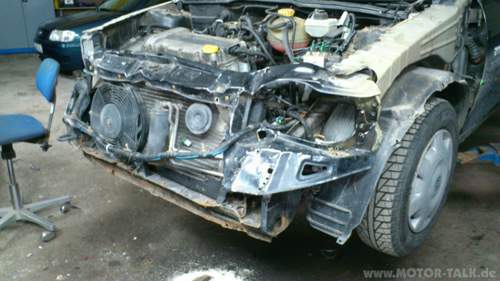

Hab heute die Teile hin gebracht und da waren sie an meinem Auto dran und haben schonmal grob alles abgemacht...konnte Fotos machen...schauts euch an das Elend😕
Dsc-6724
Dsc-6725
Zumindest der fahrerseitige Holm schaut aber doch recht lädiert und leicht verdreht aus oder täuscht das?
naja zuerst baut man alles weg bevor man anfängt die schweisspunkte auf zu bohren.
aber der hat klima und da ist das schon viel arbeit.

War heute mal wieder beim Schrottplatz, da das Kühlerradlüftergehäuse auch kaputt ist und es neu nen Haufen Geld kosten soll.
Morgen rufen sie mich an und sagen mir bescheid ob sie eins für meinen mit Klima da haben...das Teil ist ja irgendwie länger als das für Auto ohne Klima😕
15€ solls da kosten...
Ich bin gespannt...
Heut hatten sie schon die Scheibe rausgenommen, die neue Haube und die Kotflügel grob drangemacht...sie brauchen jetzt die Scheinwerfer zum anpassen...dann wird er schnell wieder laufen denk ich😁

Lüfter kannste da jeden hinbauen, der passt. Im Zweifelsfall musste dir aus Blech nen paar Halter bauen.
Ich hab jetzt sämtliche Schrottplätze abgeklappert.KEINER hat son Gehäuse für Corsa mit Klima da...es kann nicht wahr sein.Neu kostet das Teil 80 Euro und das gibts nur mit Lüfterrad...das brauch ich nicht.
