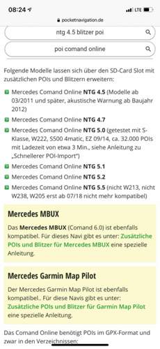

Servus
Das hab ich gefunden....

Die einzige wirklich hilfreiche und richtige Antwort kam schon von 212059.
pers POI kannst du im COMAND 5.5 nicht abspeichern.
