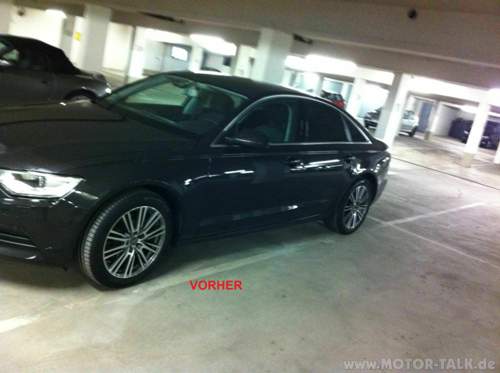

habe gerade meinen A6 Limo tiefer gelegt, aber nur die Federn, wollte vom Comfort her nicht verzichten.
Jetzt ist er tiefer und etwas härter, aber nicht so hart wie bei einem Sportfahrwerk. Zweitens habe ich keine Lust, dass mir der Dackel beim pinkeln ins Auto schaut..... grins
Verbaut - Eibach Federn VA -30 HA -25mm - Preis ca. 200 Euro
Umbau - ca. 350 Euro
Vermessen ca. 80 Euro
TÜV ca. 60 Euro
Gruß Thomas
