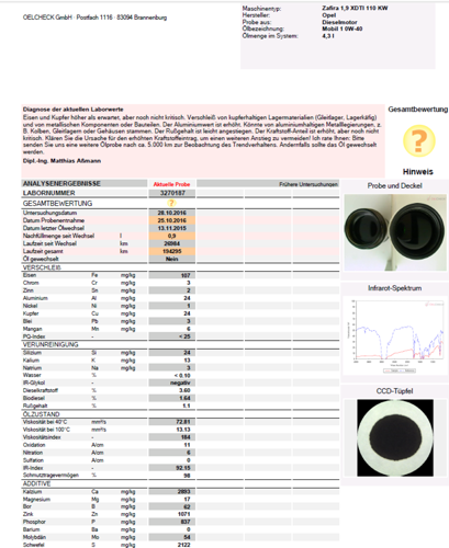

Habe eine Ölanalyse machen lassen.
Bin das aktuelle Öl 27.000 Kilometer gefahren.
Der DPF hat in der Zeit 22x freigebrannt.
Alle Vorgänge sind durchgelaufen. Kein Vorgang wurde abgebrochen.
Ich bin dabei fast keine Kurzstrecken gefahren.
>98% der Gesamtkilometer wurden auf Fahrtstrecken gefahren die 33 Kilometer oder größer waren.
25% entfallen auf Strecken von >270 Kilometern
Unterm Strich habe ich, hauptsächlich wegen DPF-Regenerationen denke ich, 3.6% Diesel im Motoröl gehabt.
Das finde ich nicht ganz wenig da ich was die Freibrennvorgänge angeht sehr optimale Betriebsbedingungen hatte und zudem kaum Kurzstrecken gefahren bin.
Da bekommt man mal eine Idee, wie sowas bei Leuten ausschaut, die diese Betriebsbedingungen nicht haben und ggf mal häufiger auch Freibrennvorgänge abbrechen. Wegen Unwissen z.b
Habe die Analyse mal angehängt.
(Zusätzlich habe ich noch beunruhigende Verschleißwerte. Auch wenn es noch nicht kritisch ist. Ursache unbekannt. Vermutlich die 30tkm-Intervalle verbunden mit dem qualitativ eher durchschnittlichen originalen Opel/GM 5w30-Öls)
Generell noch ob des Dieseleintrages würde ich immer tendentiell zu einem 40er Öl greifen um mehr Reserven bei der Viskosität zu haben
