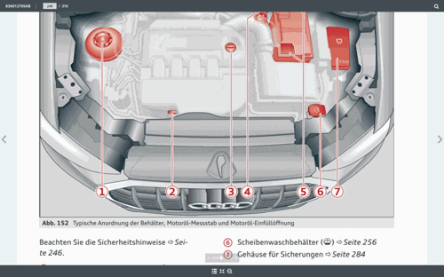

Wollte heute mal den Oelstand prüfen bei meinen Q3 2.0Ltr 190 PS aber wie es in der Anleitung steht geht es nicht die Anleitung ist falsch.
wer kann helfen ?

Das weiss ich, aber wo ist der Peilstab da wo er im Handbuch sitzen soll ist er nicht

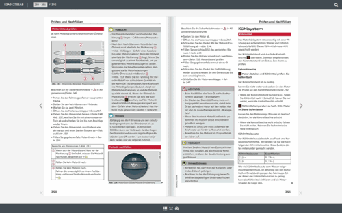

Ich bin jetzt zu faul zum Auto zu gehen und habe deshalb in der BA nachgesehen. M.E. ist der Ölpeilstab da, wo er auch auf der Abbildung eingezeichnet ist (Nr. 2). Der Griff ist gelb! Vorsicht, er lässt sich am Anfang nur sehr schwer herausziehen, da er zwei Rastnasen hat.

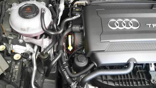

... und da auch Blinde manchmal Auto fahren, kommt hier ein Bild der richtigen Lage des Ölpeilstabs bei meinem 190 PS-TFSI-Motors.

Hat jemand zufällig Angaben die einem sagen, wie viel Öl man nachfüllen muss/kann/sollte in dem Bereich zwischen 1 und 2? Die BA gibt, zumindest bei mir, da keine Angaben her. Falls es für die Beantwortung der Frage wichtig ist, bei mir geht es um den 230PS TFSI-Motor.
Also konkret....Anfang 1 bis Mitte= XXX ml
Der Rest oder andere Bereiche ergeben sich ja dann von selbst...

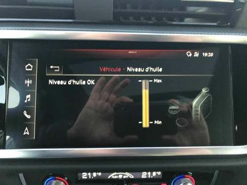

Ich hab mir den Ölstand ins MMI codieren lassen und kann ihn jetzt unter Car - Einstellungen ablesen, wie vorher bei meinem A5. Allerdings kann ich mir nicht vorstellen, dass man den Ölpeilstab nicht finden kann.
Habe mir das auch ins MMI codieren lassen, ist bequemer als den Stab heraus zu "reissen".
Mein Werkstattmeister hat bei meinem Q3 mehrere Codierungen vorgenommen, die alle bis auf die Ölstandsanzeige geklappt haben. Auch beim zweiten Mal gab es keinen entsprechenden Eintrag im MMI. Es gab beim Codieren aber auch keine Fehlermeldung. Kann es sein, dass es ein oder mehrere Ausstattungsdetails gibt, die hierfür vorliegen müssen? Z.B. Navi?

Nach dieser Codierung muss der MMI Lautstärkeknopf 10 Sekunden gedrückt werden (MMI Reset). Vielleicht liegt es daran?

Der Lautstärkereglerknopf wurde entsprechend lange gedrückt, es war auch die Motorraumklappe und die Tür geöffnet. Das system zeigt auch "aktiviert" an, es ist aber nirgendwo eine Anzeige zu sehen.
In deinem Dokument ist auch die Rede von "MMI High", ich habe aber nur MMI Plus. Liegt es daran? Ist mit "High" das Navi gemeint?
@Hemmi1953 Ich habe auch MMI Plus und bei mir hat es funktioniert. Dann weiß ich auch nicht. Viel Glück.
Die Abfrage des Ölstandes im MMI Codieren lassen, aber es wird lediglich angezeigt das der Ölstand nach ca. 2 Minuten angezeigt würde. Aber er wird nicht angezeigt, was tun?
