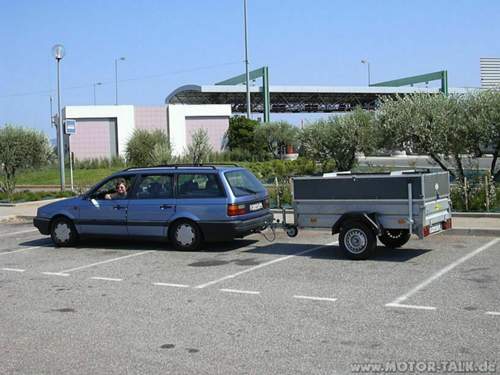

Mein alter Passat Saugdiesel 68PS hatte bei 400.000km z.T. mit Anhänger auch noch die erste Kupplung, die auch am Ende noch keine Schwächen zeigte. Und die mußte man bei der Motorleistung beim Anfahren mit Hänger manchmal schon heftig schleifen lassen.
Gruß Martin.
