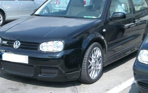

Original geschrieben von Schyschka
mhh ob du das schaffst^^
hast du mal ein Foto?
ist aber nicht ganz aktuell - irgendwann mache ich mal ein paar ordentliche Fotos
Meiner
ok jetzt weiß ich warum, schöner Golf IV!!!
