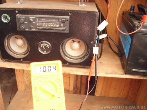

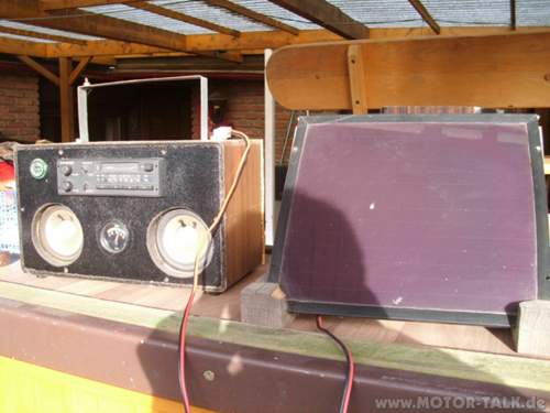

Kommt doch anders als gedacht, die geladene Batterie, ein Fall für den Altmetallhändler. Wollte damit mein Blaupunkt Garten/Bastelradio betreiben, leider mit 10 Volt gerade nur zum Krächzen gebracht. Mußte dann doch unseren 150 Mio entfernten Stern anzapfen. Mit einem abgestaubten Solarpaneel einer Springbrunnenpumpe, hatte ich wieder 14 V auf dem VDO Voltmeter, und das Teil dudelte heute Nachmittag bei Sonnenschein.
th
1-batterie
2-solaranlage

Naja Conny, mein Basteltrieb könnte ich da wohl schlecht ausüben. Bekomm dann schlecht Luft, und hätte dann auch nur 9 V zur Verfügung, da paar Km weiter weg.
Muß mir jetzt ne neue "Gebrauchte" Starterbatterie besorgen.
