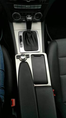

unser W204 ist gerade mal 1 Jahr alt, aber das Ablagefach mit dem Rollo-Deckel in der Mittelkonsole sieht aus wie 20 Jahre alt... siehe Bild.
Gibt es irgend ein Tip, wie man das Teil wieder "schön" bekommt?

Mich hat es jetzt so genervt, dass dieses Rollo aussieht wie wenn es schon 20 Jahre alt wäre, dass ich einen Versuch mit Flüssiggummi Spray (gibts ja viele) unternommen habe.
Vorgehensweise:
1. Rollo ausgebaut
2. Rollo richtig sauber gemacht (Spülmittel zur Vorreinigung, dann mit Isopropanol nachgereinigt)
3. Ritzen des Rollos kontrolliert und nochmals sauber gemacht
4. Flüssiggummispray bestellt (siehe Bild)
5. Führungen "etwas" abgeklebt
6. Gleichmäßig von der Oberseite her besprüht (siehe Bild) (jede schicht ca. 5 Minuten Antrocknungszeit bei mir, 4 Schichten aufgetragen)
7. 1 Tag liegen lassen
8. Rollo wieder eingebaut
Fertig ;-)
Bin soweit zufrieden, aber seht selbst.

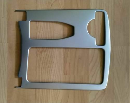

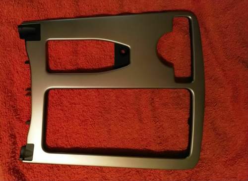

Hallo 204 Gemeinde, hatte das gleiche Problem. Ablösender Softlack der Abdeckung und ein unansehnliches Rollo. Habe das Ali Teil bei Amazon bestellt (ist offiziell für 207/212). Kam schneller als erwartet. Man muß allerdings sehr sauber arbeiten, damit die Blende exakt sitzt. Bei der Gelegenheit gleich das unansehnliche Rollo aufgefrischt. Ich habe das Ding geputzt wie blöde, am Aussehen hat das aber nichts geändert. Also die kleine Chromespange vorne ausgeclipst, dann das Ding mit Plasticprimer übergeblasen und anschließend mit Seidenmatt Schwarz überlackiert. Sieht besser aus als neu, über die Kratzempfindlichkeit kann ich noch nichts sagen. Fahre jetzt in den Urlaub nach Italien, bin gespannt wie es danach aussieht. Ich werde berichten. Neu kaufen kann ich dann immer noch.
Img-20180518-160414
Img-20180518-172439
Img-20180518-175030
Hallo ickesmeriva.
Welchen silbernen Lack hast du denn zum lackieren für die Abdeckung wo das Rollo drin ist, benutzt?
Hallo cruisin slow,

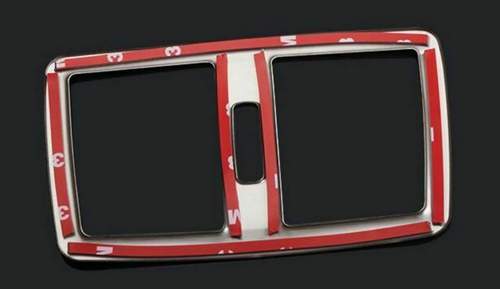

das ist kein silberner Lack, das ist eine Edelstahlblende. Ist eigentlich für den 207/212er, passt aber auch im 204er. Gibt's bei Amazon (eigentlich bei Ali Express in China). Muss nur sauber gearbeitet werden, denn wenn sie klebt, klebt sie. Und wenn sie dann schief sitzt, hast du verloren. Bild 1 ist die nackte Edelstahlblende, in Bild 2 ist sie auf der original Blende verklebt und Bild 3 erklärt sich von selbst.
Hier der Link zur Bestellung. Ist noch verfügbar.
https://www.amazon.de/gp/r.html?...
kann man das nicht mit Wasser und Spüli aufbringen und dnan trocknen lassen? Dann kann man korrigieren? So haben wir das bei Folien immer gemacht. Ging einwandfrei.
Das ist aber keine Folie, sondern eine Edelstahlblende, welche auf der Unterseite in allen Bereichen mit 3M Doppelklebestreifen versehen ist, hier muß die Schutzfolie entfernt werden und dann vorsichtig aufgeklebt werden. Deshalb macht es sich im ausgebauten Zustand auch besser. Als Orientierungspunkt habe ich den Ausschnitt vom Multimediaknopf gewählt. Hat zum Glück geklappt.
