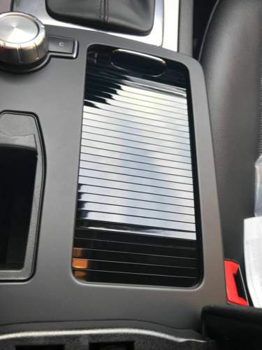

unser W204 ist gerade mal 1 Jahr alt, aber das Ablagefach mit dem Rollo-Deckel in der Mittelkonsole sieht aus wie 20 Jahre alt... siehe Bild.
Gibt es irgend ein Tip, wie man das Teil wieder "schön" bekommt?

Mich hat es jetzt so genervt, dass dieses Rollo aussieht wie wenn es schon 20 Jahre alt wäre, dass ich einen Versuch mit Flüssiggummi Spray (gibts ja viele) unternommen habe.
Vorgehensweise:
1. Rollo ausgebaut
2. Rollo richtig sauber gemacht (Spülmittel zur Vorreinigung, dann mit Isopropanol nachgereinigt)
3. Ritzen des Rollos kontrolliert und nochmals sauber gemacht
4. Flüssiggummispray bestellt (siehe Bild)
5. Führungen "etwas" abgeklebt
6. Gleichmäßig von der Oberseite her besprüht (siehe Bild) (jede schicht ca. 5 Minuten Antrocknungszeit bei mir, 4 Schichten aufgetragen)
7. 1 Tag liegen lassen
8. Rollo wieder eingebaut
Fertig ;-)
Bin soweit zufrieden, aber seht selbst.

Noch 'ne Rückmeldung zum aufgefrischten Rollo, sieht seit der Kur im Mai immer noch top aus, also bisher keine Kratzer zu erkennen.

So, fast ein Jahr später sieht das Rollo immer noch top aus. Keine Kratzer oder Ähnliches. Ist wohl die preiswerteste Variante, das Ding aufzufrischen.
