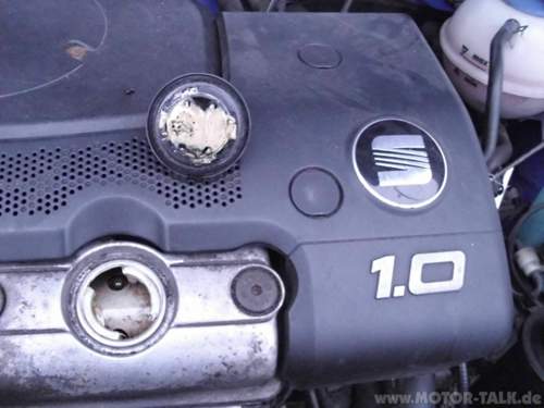

Das Problem mit dem Schmodder haben diese VW Motoren ganz besonders. (Wurden im Golf 3, Polo, oder Seat, mitte der 90 er eingebaut, als 1,0 - 1,4 - oder 1,6 er) Diesem muß ich jeden 3. Tag den Deckel vom Schmodder befreien. Letzen Winter ist er bei 10 ° - eingefroren, so daß die Ölpumpe kein Öl fördern konnte. Kenn ich von den älteren VW oder Opelmotoren nicht, daß sich so viel Modder sammelt.
Foto, nach ca 140 Km Autobahnfahrt, Kühlwasser seit ca 12.000 nichts verbraucht. Deshalb gönn ich ihm 2 x Ölwechsel im Jahr.

Pete, danke für den tollen Tip 😁. Bei einem 1,4 er Polomotor bekam ich den Öldeckel nur mit Gewalt auf , soviel von diesem (hart gewordenem Schmodder war da dran) Die früheren Benzinmotoren hatten am V-Deckel oder Öleinfüllstutzen, einen Schlauch, der zum Ansaugkrümmer geführt wurde, um diesen Sott abzusaugen. Geht wohl heute nicht mehr (Abgasvorschriften?) Bei meinem VW Motor Bj 2009 (BUD) hab ich diesen Schmodder nicht, trotz fast nur Kurzstrecken.

Bei der Verbrennung von Kohlenwasserstoffen wird neben CO, CO2 NOx auch Wasser gebildet.
Ein Teil verdampft durch den Auspuff, ein kleiner Teil verbleibt im Motorinnern und schlägt sich am kältesten Punkt, im Zylinderkopf, am Deckel, des Einfüllstutzens nieder.
Im Winter hat man zwangsläufig mehr Mayo unter dem Deckel, als im Sommer..
Die Kubelgehäuseentlüftung führt in die Ansaugbrücke, Dämpfe werden der Verbrennung nicht dem Öl zugeführt..
In alten Motoren ragt die Entlüftung im Bogen führend ins Freie, auch durch den umgedrehten Syphon ist es dem Wasser aus der Luft nicht möglich, ins Innere zu gelangen.
