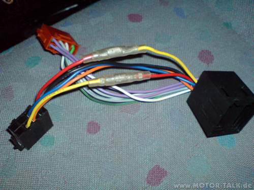

oder falls Du einen hast, bei dem die Verbindung gesteckt ist, kannst Du es so machen wie ich (siehe Bild im Anhang)

Guck Dir den Adapter im Anhang an, so muss Deiner aussehen.
Falls die zwei am anderen Ende nicht in das Radio passen, brauchst Du noch einen
Adapter für das Autoradio. Der kommt dann wiederum auf die zwei ISO Stecker und das andere Ende in das Autoradio. Der müsste beim Radio dabei gewesen sein. Ansonsten bekommt man den auch nachgekauft.
Iso-adapter-getauscht

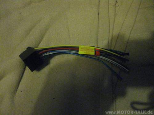

damals beim kauf des radios hatte ich noch dieses schöne teil dabei:
kann ich damit viel anfangen? nie verwendet.
Img-1127
sieht nach Selbstbau-Adapter aus. Zum Selbstverbinden mit dem ISO Adapter. Der Stecker sollte wohl ins Radio passen.
ISO-Adapter? Was heißt das bei dir? Das ding aus ebay oder den original-iso-stecker im auto?
Hab das teil vom foto (was übrigens kein selbstbau ist, war original bei JVC dabei) gerade mal in das original-radio gesteckt. passt, jep. aber mit den offenen kabeln hinten kann ich mit dem adapter wohl nicht viel anfangen.

nicht das ich wüsste. eigtl hat der iso klotz ausm auto direkt ins jvc gepasst. da zwischen habe ich nie was geklemmt, was du wohl als iso-adapter bezeichnest.
