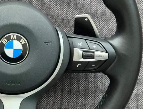

Wie kann man mit den Multifunktionstasten am Lenkrad eines BMW X5 F15 zum nächsten Lied wechseln? Das konnte bereits mein vorheriger E91, aber beim F15 finde ich keine Taste dafür? Übersehe ich etwas, oder gibt es diese Funktion beim F15 wirklich nicht? Falls nötig mache ich nachher noch ein Bild vom Lenkrad.

Bei meinem M Lenkrad mit „Rolle“ rechts
Ich habe auch das M Sportlenkrad. Es ist sehr logisch : auf der linken Lenradseite ist alles was mit Fahren zu tun hat (Tempomat, Abstand etc) auf der rechten Lenkradseite alles mit Medien, Radio, Telefon, Sprache.
Auch bei mir die Rolle rechts, mit Drehen der Rolle zum Scrollen und Drücken der Rolle zum Wählen.
ich kann mit MODE auch zwischen Radio und MP3, CD wechseln. Und mein HUD zeigt mir die Titel jeweils an.
M-lenkrad

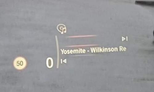

Ich habe erst jetzt bemerkt, dass bei der rechten Rolle im Headup Display dann eine Auswahl kommt! Dort kann ich nun weiterschalten. Das ist mir während den letzten 3 Monaten kein einziges Mal aufgefallen, weil ich immer ins grosse Display geschaut habe und dem HUD keine Beachtung schenkt. Danke!

ich kann zwar mit der Rolle rechts den nächsten oder vorherigen Titel/Radiosender aussuchen,aber beim Drücken dieser Rolle passiert nichts. Ebenso kann ich die "Mode" Taste drücken ohne das sich irgendetwas ändert.
Waran könnte das liegen?
Der Rest wie Telefon, Sprache, Laut und Leise funktioniert.
Hallo Mav42
Meiner Meinung nach kann das Problem entweder hardwaremässig (z.B. Rollenfunktion) oder softwaremässig sein, da ja nur das Drücken der Rolle und der MODE Taste nicht geht.
Schau mal zuerst bei der Telefonbedienung, wenn Du mit der Rolle Telefonnummern suchst und anwählst, kannst Du sie dann mit Drücken der Rolle wählen?
Und spiel mal eine CD und drücke "Mode" Taste, dann sollte es zu Radio wechseln.
Falls Software, schau mal was Deine i-Drive Stufe macht, evtl. kann ein Update da helfen, aber da kenne ich mich nicht aus.

Es geht also nicht...durch rollen kann ich weiter scrollen, aber durch drücken erfolgt keine Auswahl... :(
