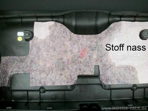

ich habe meinen 8P gerade von Audi zwecks Kulanzrostrep. (u.a. am Dachkanntenspoiler) zurück bekommen. Seit dem zeigt er mir den Kofferraum als offen an und ich würde mir gerne man das Schloss usw. anschauen, da auch seit dem alles nass ist.

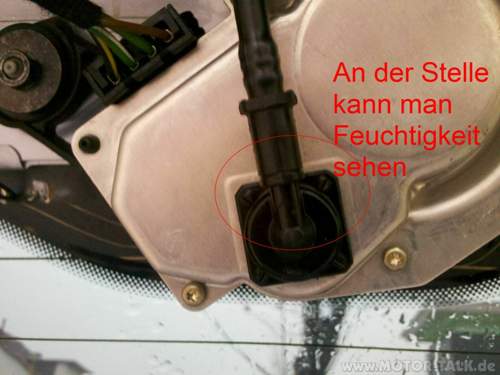

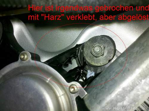

Nochmals vielen Dank für die Tipps, ich habe die Verkleidung problemlos abbekommen, allerdings bin ich überrascht was ich dahinter vorfand.
Leider wird ja der Kofferraum als offen laut FIS dargestellt, obwohl er geschlossen ist. Ich weiss nicht genau was ich machen soll, deswegen habe ich mal ein paar Bilder eingefügt die ggf. hilfreich sind.
In jedem Fall danke ich schonmal vorab für Tipps, wie ich das Problem mit dem Sensor beheben könnte.

Danke, aber was sind das für goldene Dinger die sich da gelöst haben?

ich gehe davon aus das die goldene wiederstände für LED Kennzeichenbeleuchtung verbaut wurden(ausgenommen du hast einen FL A3 da weiß ich nicht wies drunter aussieht).
prüfe ob wischwasser schläuche dicht sind.
Da du ja sagst "der wischer ist locker" und normal darf er das ja nicht sein... da der lose ist, ist die dichtigkeit an dieser stelle nicht vorhanden/gegeben und das wiederrum hat die nasse verkleidung zu folge... (logisch oder?)
Widerstände und Kableklau (blau) sind in keinem Fall original.
Da wurde nachträglich etwas auf LED umgebaut!
Und das Wasser kommt wie schon erwähnt durch den losen Wischerarm in den Kofferraumdeckel.
