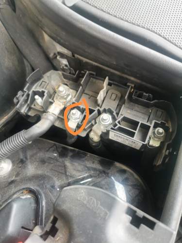

mein Name ist Göksel und fahre seit 11 Jahren w204 320cdi nun zu meinem Problem. Nach längerem Standzeit lässt sich der Wagen nicht starten ich merke es schon daran wenn ich den Wagen aufschließen tuhe und nur ein Nebelscheinwerfer angeht und linke standlichter bleiben aus und linke Seite Blinker leuchtet nicht auf zudem Kofferraum leuchte leuchtet nicht. Cockpit Fehler wie srs,Abs,ESP,Reifendruck.
1.batterie ist neu Ladekapazität I.O.
2. Lichtmaschine I.O.
Lösungen bis jetzt aber nicht dauerhafte
Auto lässt sich immer starten wenn ich minuspol von der Batterie trenne für 10 Sekunden und wieder anschließe höre ich wie der hintere Sam Relais anzieht und Kofferraum leuchte leuchtet auf und der Wagen lässt sich starten ohne Probleme, dass Problem ich muss das jedesmal machen wenn der Wagen über Nacht steht mühsam morgens um auf die Arbeit zu kommen.

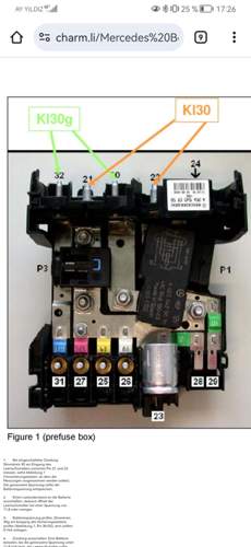

2. Vorsicherungsdose Klemme 30g geprüft an der Klemme (Bild 1 orange) markiert wenn der Wagen sich nicht starten lässt liegen 6 Volt an. Nach dem.an abklemmen der minuspol an der Batterie liegen 12.6 Volt an der Klemme und der Wagen startet ohne Probleme.
Oder ich muss mehrmals am Tag nach 2 -3 Stunden auf und abschließen das Auto nach der Fahrt dann muss ich die Batterie nicht abklemmen und kann problemlos weiter fahren.
FRAGE:
ist es eher der Fehler von der Sicherungsdose f32 oder der hintere Sam ?
Die Plus-Leitungen von der Batterie gehen welche direkt zu hintere Sam oder erst auf die vorsicherungsdose und von dort aus wird der hintere Sam Einheit versorgt ?
Danke an alle die mir helfen können.
F32 vorsicherungsdose
Sicherungsdose f32 Schema
