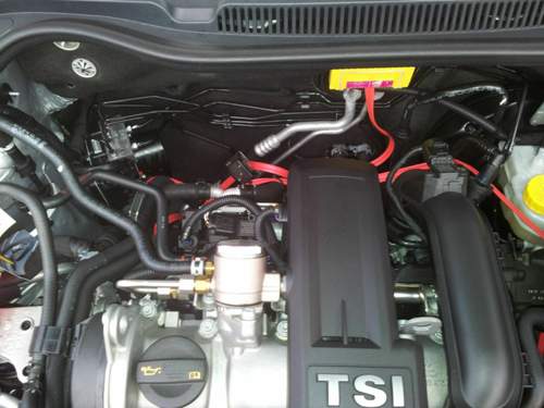

Hallo, liebe Polo-Freunde,
kann mir einer von euch beschreiben, wie ich den Schlauchhalter im Motorraum meines VW Polo 1.2 TSI (im Foto links unten neben dem Öldeckel) lösen und zusätzlich aus der Halterung am oberen (schwarzen) Gehäusedeckel für die Steuerkette nach oben herausziehen kann?
Danke und viele Grüße von
ALBICOMUS
Motorraum VW Polo 1.2 TSI

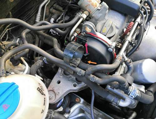

@ALBICOMUS um es einfacher zu machen habe ich nochmal ein Bild gemacht und es markiert.
Also mit einem Schraubendreher oranger Pfeil nach unten drücken
Rosa Pfeil nach oben ziehen.
Hoffentlich hilft es dir weiter 🙂

@ALBICOMUS schau Mal das erste Bild was ich dir hochgeladen habe.
Du kannst die Schelle lösen dann ist die Spannung an der Schelle raus dann kann man entweder runter drücken oder nach oben ziehen da muss man mit einem Schraubendreher rein bzw hoch drücken.

@ALBICOMUS so wenn du die Schelle wie beim 2 Bild gelöst hast kannst . Ist die entlastet nun kannst du wie unten zu sehen die Schelle ausbauen danach tust du korrekt rein setzen.
