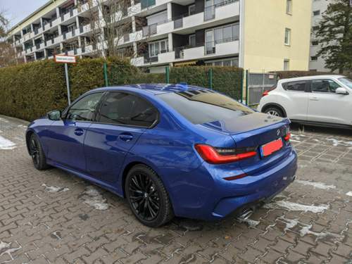

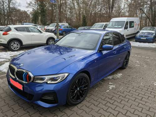

Habe das Portimao Blau.Habt ihr auch das Problem, dass der Lack nicht überall 100%tig gleich ist ? Merke ich an der Fahrertür bzw. Auch auf der Fronthaube. Ist das normal ? Oder liegt's doch an der Spiegelung.. ich werde verrückt. Hab einen Jahreswagen gekauft mit 5000 Kilometer. laut DEKRA TÜV, der per Messung überall vor mir rumgemessen hat, stimmen wohl die Werte (vor dem Kauf).
Beim normalen schauen merkt man kaum einen Unterschied, da muss man doch extrem darauf schauen und ziemlich nah sein.
Update:
Hab ein paar Bilder gepostet. Vielleicht übertreibe ich es ja gerade selbst.. was sagt ihr ?

Ich hab nachträglich nochmal Bilder hinzugefügt..
Ich kann mir kaum vorstellen, dass der Typ bei der DEKRA irgendetwas an dem Gerät vor mir manipuliert hat.. die DEKRA war vor Ort beim Händler.
Vielleicht schaut das nur so aus, weil die Reflektion anders ist
Auf dem Bild ist er frisch von der 2 Stufen Politur inkl. Nanoversiegelung gekommen

Also auf deinem 3. Foto sieht es aus als wäre der vordere Kotflügel und die Fahrertür heller als der hintere Teil des Autos. Das kann aber eine Täuschung sein die durch den Lichteinfall kommt. An gleiche Stelle hättest du das Auto einmal Rückwärts hinstellen müssen und das Foto aus gleicher Perspektive sofort nochmal machen. Ist dann hinten heller als vorne ist es das Licht an der Stelle 😉
Im Werk wird es garantiert nicht so unterschiedlich lackiert. Schon mal ein Video von der Produktion gesehen? Solche Farbunterschiede würden da auffallen...
PS: es ist Geschmackssache, aber diese "M" Streifen in der Front würde ich wieder abmachen, die passen nicht zum Auto...

Ja.. der vordere Teil schaut irgendwie immer etwas heller aus.. auf der anderen Seite ist das so ähnlich...
Was soll ich nun tun.. kann ja sein, das der Vorbesitzer einen Kratzer hatte und er den weg lackiert hat.. verstehe aber nicht wieso bei der DEKRA nichts rausgekommen ist. Der Typ hatte ein Gerät und sagte, dass die Werte überall passen. Was mir auch aufgefallen ist, dass die Fronthaube auch bissl anders ausschaut als der Kotflügel ..
Irgendwie nervt mich das sowas von gewaltig,.erkennt man aber niemals wenn man hinschaut. Vielleicht sollte ich einfach lernen das zu ignorieren.
Die Spaltmaße sind nicht gerade ( aber überall so, an jeder Seite. Unterschied zwischen Kotflügel und vordertur, nochmal Unterschied zu der hinteren tür). Habe bereits einige Threads gelesen, die sagen das wäre normal (wegen Windgeräusche etc). Bin also bezüglich Spaltmaße nicht der einzige).
Naja, vielleicht wurde tatsächlich lackiert, wegen Kratzer etc. Jedoch komisch, das bei der DEKRA nichts gefunden wurde vor dem Kauf. Der Typ hat das Ding vor mir an jedem Teil gehalten
Ist ein Bauteil Nachträglich lackiert, ist auch immer die Lackschicht dicker, das sich kein Lackierer die Arbeit macht den alten Lack komplett herunter zu schleifen. Einzig an Front und Heckschürze ist die Lackdicke nicht überprüfbar da sie aus Kunststoff besteht.
Anhand der Befestigungsschrauben kannst du erkennen ob das Bauteil schon mal entfernt wurde. Die Schrauben haben dann immer Spuren des Werkzeugs.
Da angrenzende Bauteile unterschiedlich reflektieren können empfiehlt es sich den Lack im Dunkeln mit einem LED Licht zu beleuchten. Möglichst im 90 Grad Winkel.
Aber auch hier nur Metall zu Metall und nicht Kunststoff zu Metall (Frontschürze - Schweller) da Lack auf Kunststoff anders wirkt als auf Metall.
So, einen aktuellen Stand. Ich habe mir ein billigen Lackdichtmessgerät geholt. Das Gerät wurde mit mehreren kleinen Platten kalibriert. Nach dem kalibrieren habe ich natürlich diese kleinen Platten erneut dran gehalten um zu prüfen, ob ungefähr dieselben Ergebnisse kamen, und ja, die Ergebnisse waren sehr ähnlich.
Nun zu meinem Auto. Das Gerät hat an der vorderen und hinteren tür immer dieselben Werte angezeigt. Das Gerät zeigte vorne und hinten immer 0,03 - 0,04mm an (klar, dass das billige Gerät nicht die exakte Anzahl anzeigt). Würde für mich bedeuten, dass ich mir keine Sorgen machen sollte richtig ? Das deckt sich mit den Messergebnissen der DEKRA...
Wenn der Lack original ist, könnte ich doch theoretisch zur BMW Niedeelassung gehen oder ?
Das heisst unterm Strich, dass dein Billo Gerät wohl ganz anständige Ergebnisse liefert und du immernoch nicht weiter bist hinsichtlich deiner Angst, das da was nicht stimmt.
Mein Tipp: erfreu dich an deinem neuen Auto und verderb dir nicht den Spaß indem du einem Phantom hinterherjagst. Vielleicht wurde der Wagen einfach nur schlecht vor (oder nach) dem Kauf aufbereitet. Dieses Problem wäre jedenfalls (durch einen, der weiss was er tut) zu lösen.
