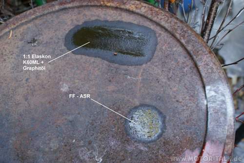

ich habe mal verschiedene Produkte auf ihre Kriechfähigkeit bei Rostbefall Laienhaft untersucht.
Der vergleich Elaskon 1:1 mit Graphitöl und FluidFilm ASR zeigt das ergebnis nach rund 3 Stunden.
Die Schaufel ist nach ca. 1h aufgenommen.
Viele Grüße, Alex
