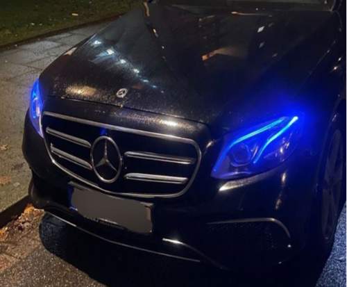

Wie heißt dieses Licht?
Mercedes E-Klasse W213
Haben alle W213 dieses Licht? oder das ist ein extra austattung? Wann schaltet es sich ein?
Danke schön
lg Sandor
Blau licht
25 Antworten
Nein. Multibeam im Vormopf. Leuchtet beim Einschalten kurz auf.
Das ist jedesmal wenn Du das Fahrzeug, in der Dämmerung/im Dunkeln, aufschließt. Ne Art "Willkommens Gruß". Hab's auch bei den Multibeamscheinwerfern, weiß nicht ob die anderen LED-Scheinwerfer das auch haben.
"Comming Home"
Das gab es nur bei Multibeam und bei den Vorfacelift modelle.
Beim Mopf gehen die Tagfahrlichter ganz Normal an.

Vorfacelift/Vormopf 213 von 2016 bis etwa Mitte 2020
Facelift/Mopf seither bis Baureihenwechsel zum 214
Der 214er ist der eigenständige Nachfolger des 213.

Aber Frage wurde soweit ja beantwortet, ich fasse für dich nur nochmals zusammen:
Das blaue Licht ist das "Coming Home" in den Multibeam-Scheinwerfern vom W213 Vormopf, Baujahre 2016 bis 2020. Funktioniert nur bei Multibeam, nicht High Performance LED. Leuchtet bei Dunkelheit ab Werk eine Sekunde blau, danach normal weiß, du kannst es aber sekundenweise hochcodieren lassen bis zu 30 Sekunden blau. Ist im Multibeam übrigens standardmäßig mit drin.
Gibts aber übrigens auch beim W205 (C-Klasse) und W222 (S-Klasse) und noch einzelnen anderen Baureihen, falls es dir nur um die Animation an sich geht
