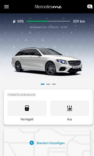

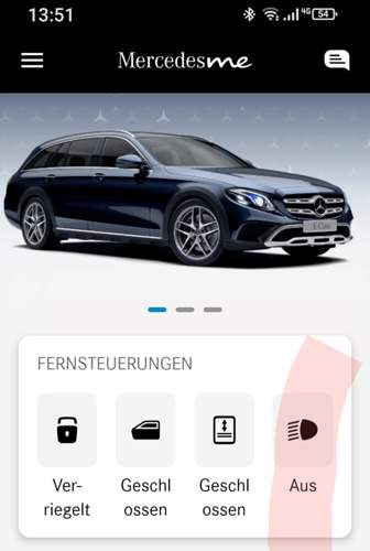

Bei der MercedesMe-App ist es neuerdings direkt auf dem Startbildschirm auch möglich, das Licht einzuschalten.
@Gerry71 schrieb am 13. April 2024 um 13:25:00 Uhr:
Finde den dazugehörigen Button nicht. Kannst du bitte ein Screenshot davon posten?
