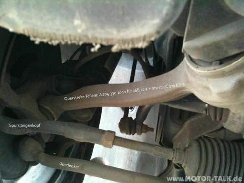

Wie heisst diese Blöde Strebe ??
Mercedes C-Klasse W203
Hi Freunde ... auch nach ausgiebiger suche hier im Forum und auch bei Google bin ich zu keinem zufriedenstellenden Ergebniss gekommen !! Deshalb jetzt hier die Frage an die Profis da draussen ..!!
Ich war vorgestern beim Tüv und es ist auch alles soweit OK bis auf 2 Streben an der Vorderachse !!
Der Prüfer sprach von Schubstreben !! Wusste aber nicht genau ob die auch echt soo heissen !!
Und habe auch bei keinem hersteller sowas gefunden !!
Es handelt sich hierbei um die im Bild erkennbare Obere Strebe die etwas heller ist !! Diese gaaanz leicht S förmige !!
http://data.motor-talk.de/.../img-0169-47314.JPG
An DER soll das rechts am bildrand erkennbare Lager hinüber sein !! Soo, Ich würde mir dieses Lager ja bestellen .. wenn ich wüsste welches ;-) Zur ortsansässigen MB werkstatt fahre ich seit einem Riesen Pfusch an meinem Auto nicht mehr .. deshalb kümmere ich mich jetzt soo darum !!
Für Antworten wäre ich sehr dankbar !! Evtl auch ersatzteilnummern oder nen Link wo ich die Strebe komplett oder auch nur die Lager günstig herbekomme !!

Hallo wenn ich das richtig verstanden habe meinst du die ....
Querstrebe Teilenr. A 204 330 20 11 für 168,02 € + mwst. ( C 270 CDI )
war bei mir auch defekt und das ist die Bezeichnung aus der Rechnung...
Gruß Jack

Hmm ... weiss nicht welche davon !! Hab eben mal geschaut .. da steht bei mir auf einer "20304" und auf der anderen "20305" drauf !!
Siehe:
http://data.motor-talk.de/.../img-0174-42850.JPG
Ist das jetzt die Obere, die untere oder was auch immer ?? Ohh mann, da sind 4 oder 5 Streben dran ... ich will nicht die falschen 2 kaufen !!
Die seite ist sehr gut .. jetzt muss ich nur noch genau wissen welche ich bestelle !! ;-)
Das Dingen nennt sich Zugstrebe.
hi....
Die Querstrebe wird auch als Zug- und Schubstreben bezeichnet....
was letztendlich bei dir defekt ist kann man auf dem Foto nicht erkennen....
und steht doch im TÜV Bericht... und wurde dir ja auch gezeigt
schau noch mal aufs Foto unten
gruß Jack
Und genau unter diesem begriff "Zugstrebe" finde ich garnix !! Jedenfalls nix für die vorderachse !!
Ne Explo mit teilenummern wäre was .. aber auch da .. woher nehmen wenn nicht stehlen .. ;-)
Also im EPC heisst es definitiv Zugstrebe 😛
Also bestelle ich mir jetzt die hier:
http://te-taxiteile.de/.../...-links-W203-C-Klasse-mit-Gelenk.html?...
einmal für rechts und einmal für links ... ??!!

genau diese zugstrebe (beide) sind bei mir ausgeschlagen. Habe auf Stabis getippt ,war falsch.
Freie Werkstatt ,Rep. ca. 430.- komplett mit Einbau.
Stabis wären billiger geworden.
