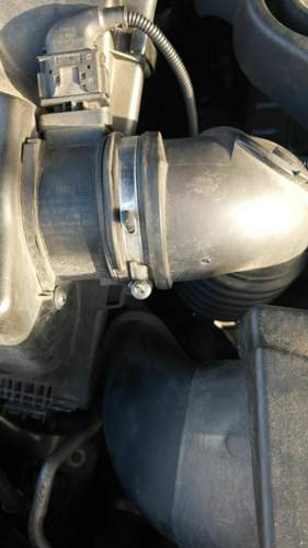

wie heisst das teil?
BMW 3er E90
hallo, habe meinen abgaskrümmer gestern bei meinem Bekannten wechseln lassen, da ich abgase in den innenraum sowie motorraum bekomme , leider ist es immer noch so obwohl da jetzt ein neuer drinne ist, mein kollege meinte das dieser Schlauch auch gewechselt werden muss, weis jemand wie der heisst?
die scheisse ist er ist jetzt 4tage im Urlaub und wollte das teil schonmal kaufen aber kenne die richtige Bezeichnung nicht,
auf jeden Fall geht der Schlauch zum Kasten wo der motorfilter drinne ist
17 Antworten
Das wird dein Problem nicht lösen da wie du schon richtig erkannt hast, geht das Teil zu Luftfilter und durch den Luftfilter geht bekanntlich frisch Luft und keine Abgase. Aber wenn es dich trotzdem interessiert dann heißt das Teil Reinluftrohr. https://www.leebmann24.de/reinluftrohr-1er-3er-x1-13717804846.html

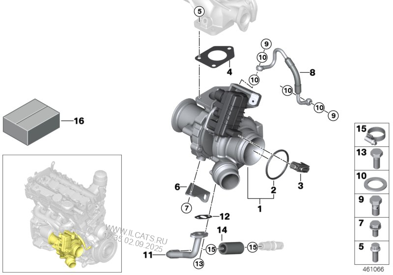

Habt ihr die Krümmerdichtungen und die Turboladerdichtung mitgemacht?

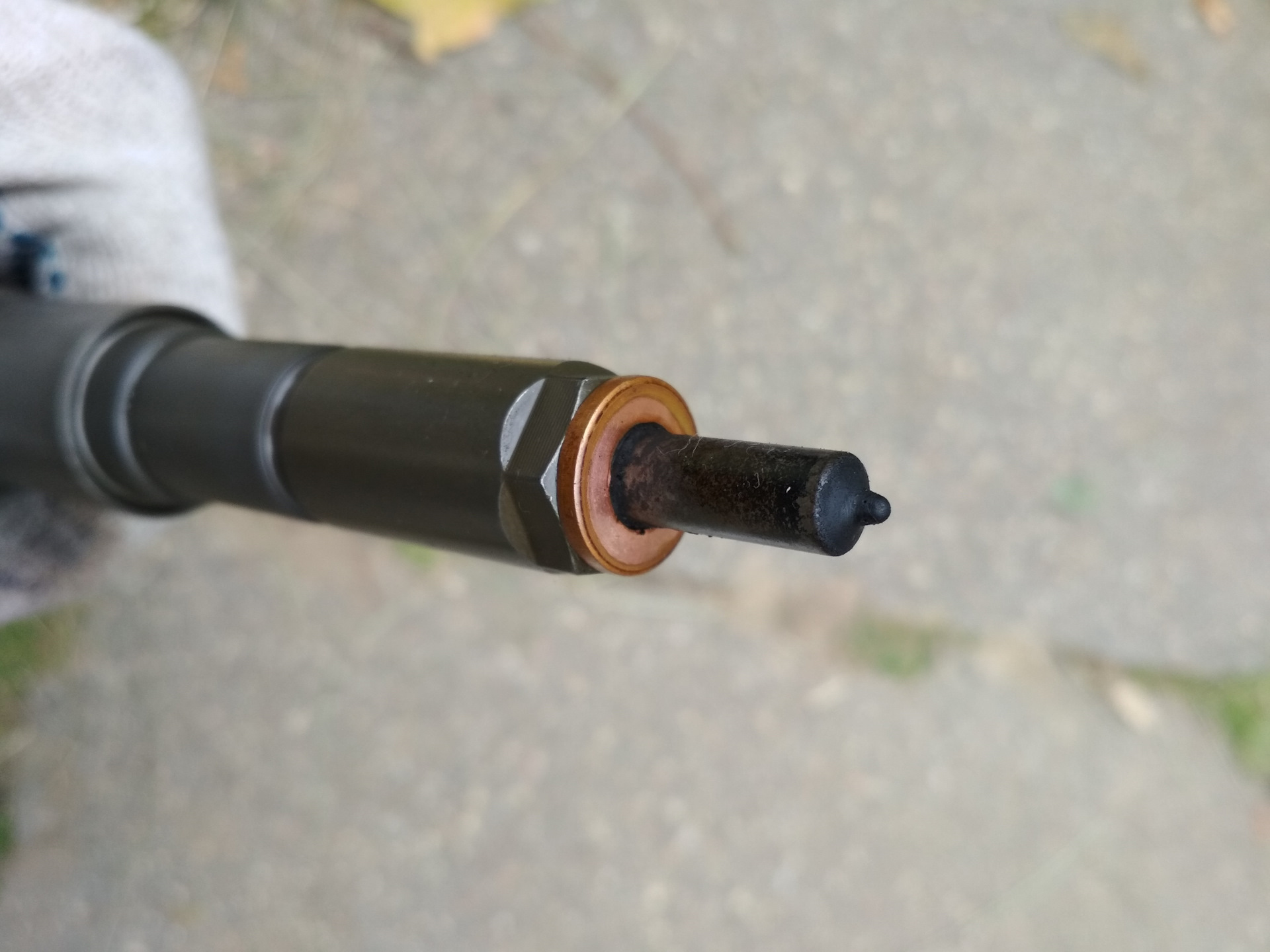

Oder ein Dichtug vom Injektor ist durchgebrannt schau dazu einfach mal unter die Motorabdeckung und unter den Schaumstoff (Nr.7 https://www.leebmann24.de/...stik-1er-3er-5er-x1-mini-11147810838.html)
also kann man sich das sparen? auf jeden fall war das an einer stelle geschmolzen oder auch irgendwie wie abgesägt,, ein loch drin, kann es nicht sein das durch das reinluftrohr wo ein loch drin ist, die abgase reingehen und dann in den innenraum`=?

krümmerdichtung ja, turboladerdichtung nicht, wo sitzt die denn?

Die Turboladerdichtung ist die Dichtung Nr.4 https://images.ilcats.ru/getImage.php?...

Die Dichtung vom Injektor ist das orange/braune Teil https://a.d-cd.net/80d3d05s-1920.jpg
